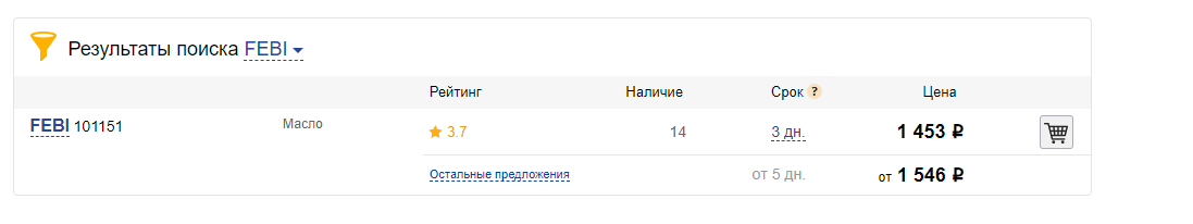

27 ноября 20196 г 2 минуты назад, Sportage72 сказал: Речь была по сравнению с Лукошком, особенно в свете последних событий, против Голландии тоже ничего против не имею Скрытый текст Ааа, ну ты пишешь про псевдо ..., у меня голландия 1100р., а это феби 1300р. , я за голландию
27 ноября 20196 г 2 минуты назад, Евген 48 сказал: Скрыть содержимое Ааа, ну ты пишешь про псевдо ..., у меня голландия 1100р., а это феби 1300р. , я за голландию Голландия/Бельгия подешевле всё же блендят, Made in Germany сами по себе как то не оч дешевые масла, тут в принципе достаточно приемлемая цена. Изменено 27 ноября 20196 г пользователем Sportage72
27 ноября 20196 г 1 минуту назад, Sportage72 сказал: Голландия/Бельгия подешевле всё же блендят, Made in Germany сами по себе как то не оч дешевые масла, тут в принципе достаточно приемлемая цена. Ну хоть на канистрах нет такой ереси про SN А если есть, то чётко указано в сносках. Изменено 27 ноября 20196 г пользователем Евген 48
