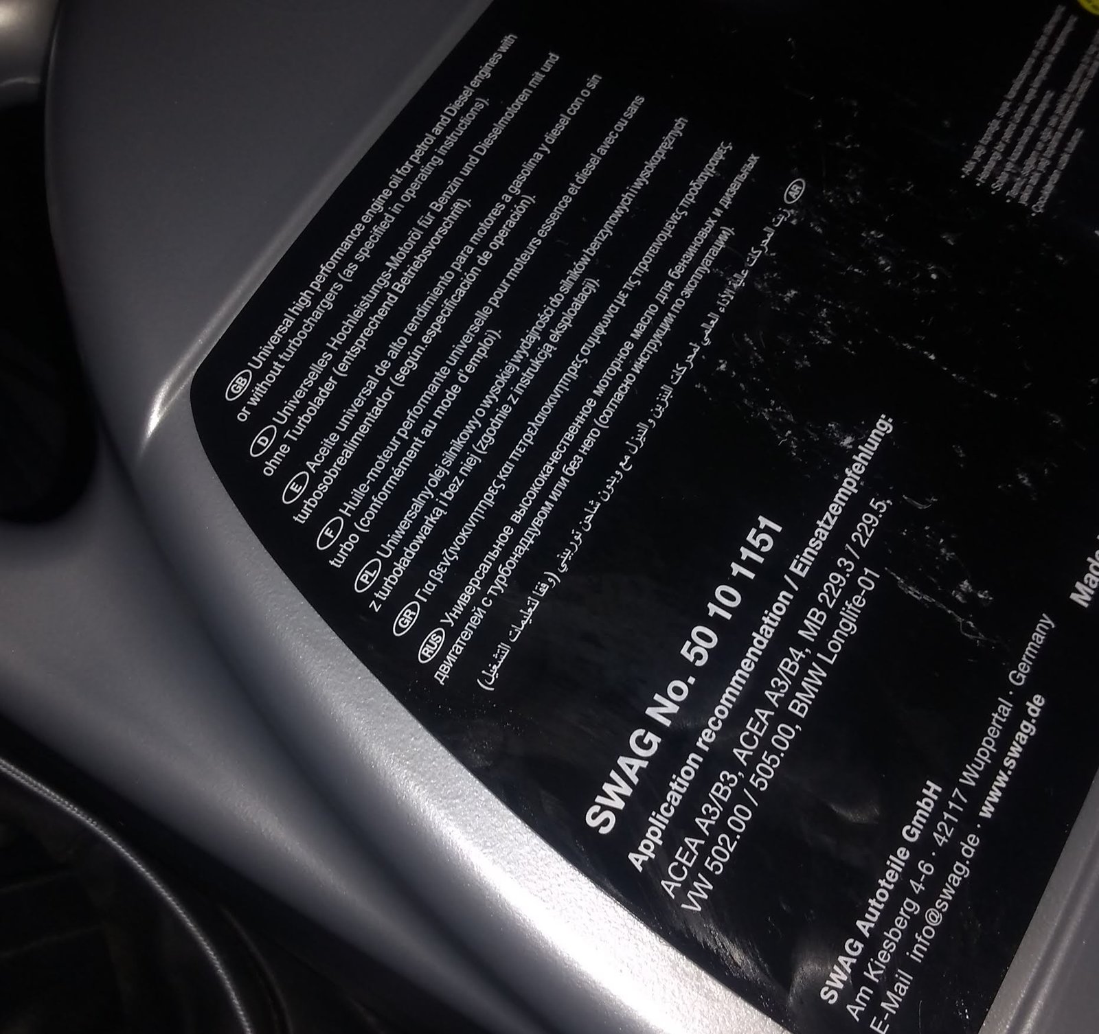

Приехала канистра SWAG, смотрю на допуски и ничего не понимаю.... :blink:
mvlab ну судя по тому что написано на канистре у вас не то же самое что в анализе, а масло класса A3/B4.
Видимо вот это не верное утверждение было:
28.11.2019 в 10:20, mvlab сказал:
И, похоже, артикул  SWAG 50 10 1151 это то же самое, но дешевле.
https://www.iparts.pl/czesc/olej-silnikowy-swag-50101150,0-151-50101150-0.html
30 минут назад, Sportage72 сказал:
Да официальный сайт вещает нам, что верное:
https://partsfinder.bilsteingroup.com/ru/article/SWAG/50 10 1150
Написал запрос, посмотрим, что ответят.
Если масло HC-FO, то надо полагать, что это гидрокрекинг для Фордов.
И вот что там в канистре SWAG - б-А-а-льшой вАпрос.
12 минут назад, Dimmy сказал:
Официальная ссылка говорит нам об идентичности FEBI - SWAG. Да и HC-FO тоже везде.
Значит, косяк. С соответствиями полная неразбериха.
2 часа назад, Dimmy сказал:
Это очень странно, учитывая, что на оф. картинке с сайта на этикетке все ок. С другой стороны, на моей канистре этикетка тоже двухслойная, как положено, да и вообще нет особых сомнений в происхождении.
42 минуты назад, mvlab сказал:
Да, там фордовское масло по спецификациям. Значит, напечатали криво. Ну и как к этому относиться? Купил человек себе масло под А3, а там А5. Разгильдяйство.
Изменено пользователем Dimmy
32 минуты назад, Dimmy сказал:
На сайте литрушка с правильной этикеткой. То ли перепутали в типографии, то ли партия старая, в-общем,  жду ответа Бильштайна. :unknw:
