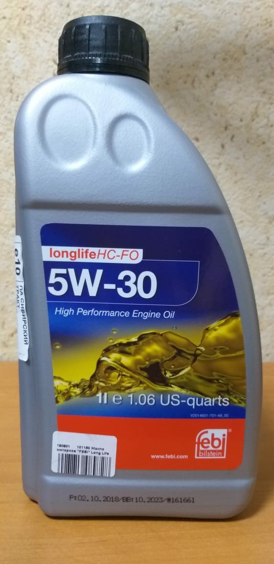

Febi Long Life HC-FO 5W-30 свежее за анализ спасибо официальному представителю Febi - Фердинанд Бильштайн Рус.
Масло в лабораторию прислал в запечатанной литрухе официальный представитель.

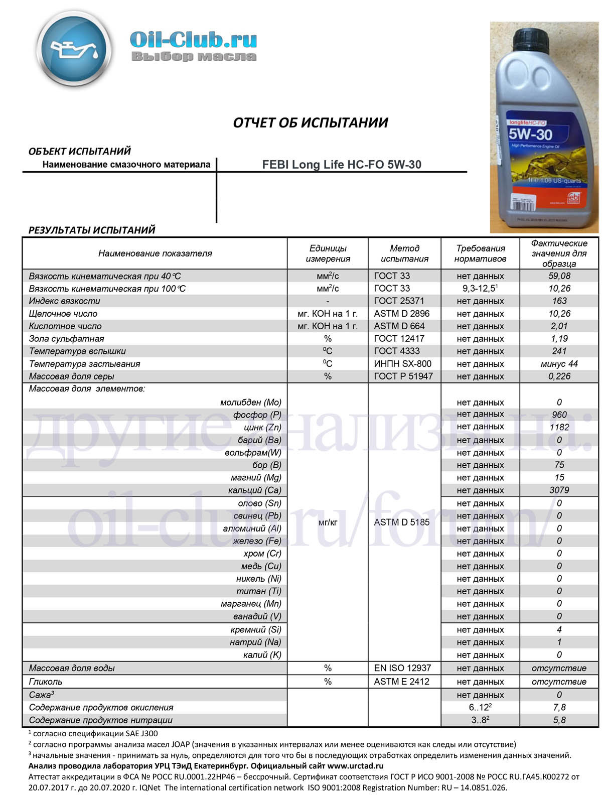

Видео приемки масла в лаборатории УРЦ:
FEBI Long Life HC-FO 5W-30 (VOA BASE) копия.jpgFEBI Long Life HC-FO 5W-30 URC копия.jpgFEBI Long Life HC-FO 5W-30 photo1.jpgFEBI Long Life HC-FO 5W-30 photo3.jpgFEBI Long Life HC-FO 5W-30 photo2.jpg
Масло заявлено как: ACEA A1/B1; ACEA A5/B5; API SN/CF; ILSAC GF-4; Ford WSS-M2C913-D; Ford WSS-M2C913-C.
(описание Dimmy)
1) Масло в стандарт SAE вписывается легко и может смело называться 5W-30
2) Вязкость при 100С = 10.26 сСт - в пределах среднестатистических 9.5-10.5 сСт у масел ACEA A5/B5
3) Индекс вязкости = 163 - нормальный для 5W-30 (хотя у аналогов встречали и 175), что говорит о работе масла в широком диапазоне температур
4) Щелочное число = 10.26 - высокое, говорит о хороших моюще-нейтрализующих свойствах масла
5) Кислотное число = 2.01 - хороший результат для полнозольника, рядом с высоким TBN выглядит достойно
6) Зольность сульфатная = 1.19% - норма для полнозольного пакета Infineum на салицилатах Кальция
7) Температура вспышки = 241С - отличный результат, говорит о хорошей термостабильности масла
8) Температура застывания = -44С - хороший результат для маловязкого гидрокрекингового продукта
9) Содержание серы - 0.226 - невысокое, что свидетельствует о современном пакете присадок (Infineum) и чистых базовых маслах (группа 3)
10) Противоизносные присадки ZDDP на основе соединений Цинка и Фосфора / моюще-нейтрализующие присадки на основе салицилатов Кальция+беззольный дисперсант сукцинимид Бора.
Вывод: перед нами очень хорошее масло уровня ACEA A5/B5. Из плюсов масла: отличная температуры вспышки, что косвенно говорит о низкой испаряемости (около 10%), современный долгоиграющий пакет присадок Infineum P6660. Минусов не замечено. (описание Dimmy)
