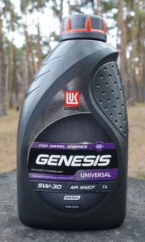

Lukoil Genesis Universal Diesel 5W-30 свежее
Lukoil Genesis Universal Diesel 5W-30 свежее за анализ спасибо форумчанам, что скидывались средствами  =SmiLe=, Александр КРК, GelO.
Масло приобреталось мной в emex по цене 374р.
Lukoil Genesis Universal Diesel 5W-30 (VOA BASE) копия.jpgLukoil Genesis Universal Diesel 5W-30 URC копия.jpgLukoil-Genesis-Universal-Diesel-5W-30-photo1.jpgLukoil-Genesis-Universal-Diesel-5W-30-photo2.jpg
Видеообзор:
Масло заявлено как: API SN, ACEA C2/C3.
ИК спектр Фурье говорит о том, что масло предположительно на гидрокрекинге VHVI.

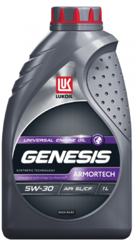

Я не знаю что они там решают, но я примерно понял что там произошло. Совпадение которое бывает один на миллион. Если коротко, масло замешали нормально, проверили физ хим характеристики замеса, а вот на фасовке расфасовали в похожие литрухи, масло было Lukoil Genesis Universal A5/B5 5W-30, а расфасовали в Lukoil Genesis Universal 5W-30. Dimmy уже говорил об этом выше.
Посмотрите как они похожи:
70f96db6c5257d5a97a2870d8449feaa.pngLukoil-Genesis-Universal-Diesel-5W-30-photo1.jpg.608b9ea7a8e82b0b63ea0ac2b98f14a8.jpg
Маркетологи догадались сделать два разных масла одинаковой внешности, да еще оба назвать Genesis Universal.
Из этого исходит хорошая новость, это случилось только в литрухах, скорее всего один раз, и вашему покорному слуге выпало купить именно это партию на анализ :)
