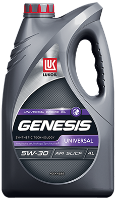

Давайте я изложу свое видение данного случая. Точнее, подытожу то, что мы увидели.
12.09.2019 была изготовлена партия масла Genesis Universal Diesel 5W-30 (по паспорту все ОК). Где-то рядышком была произведена партия масла Genesis Universal 5W-30. Все было замечательно до тех пор, пока не дошло дело до розлива в тару. Ввиду того, что Лукойл на кой-то хрен решил унифицировать названия продукции и вид тары, во время фасовки перепутали баклажки и налили Genesis Universal 5W-30 в литрушки Genesis Universal Diesel 5W-30.
Остается надеяться и верить, что это произошло только с литрушками и не достигло масштаба всей партии.
Положительный момент: теперь мы знаем, что плещется в баклажках Lukoil Genesis Universal 5W-30. Хотя это и так было очевидно.
Остается сделать выводы, привлечь виновных к ответственности, дать по шапке маркетолухам, которые пропихнули идиотскую идею с унифицированной тарой. Наступили на свои же грабли. К таким вопросам подходят с умом, а всякие бредовые предложения "а давайте накормим всю страну одинаковым мылом" надо было пресекать на корню.
В итоге, я что сказать-то хотел.
P.S. Злого умысла со стороны производителя не просматривается. Это реально лажа кокретного человека / нескольких человек. Уволить нельзя помиловать.
