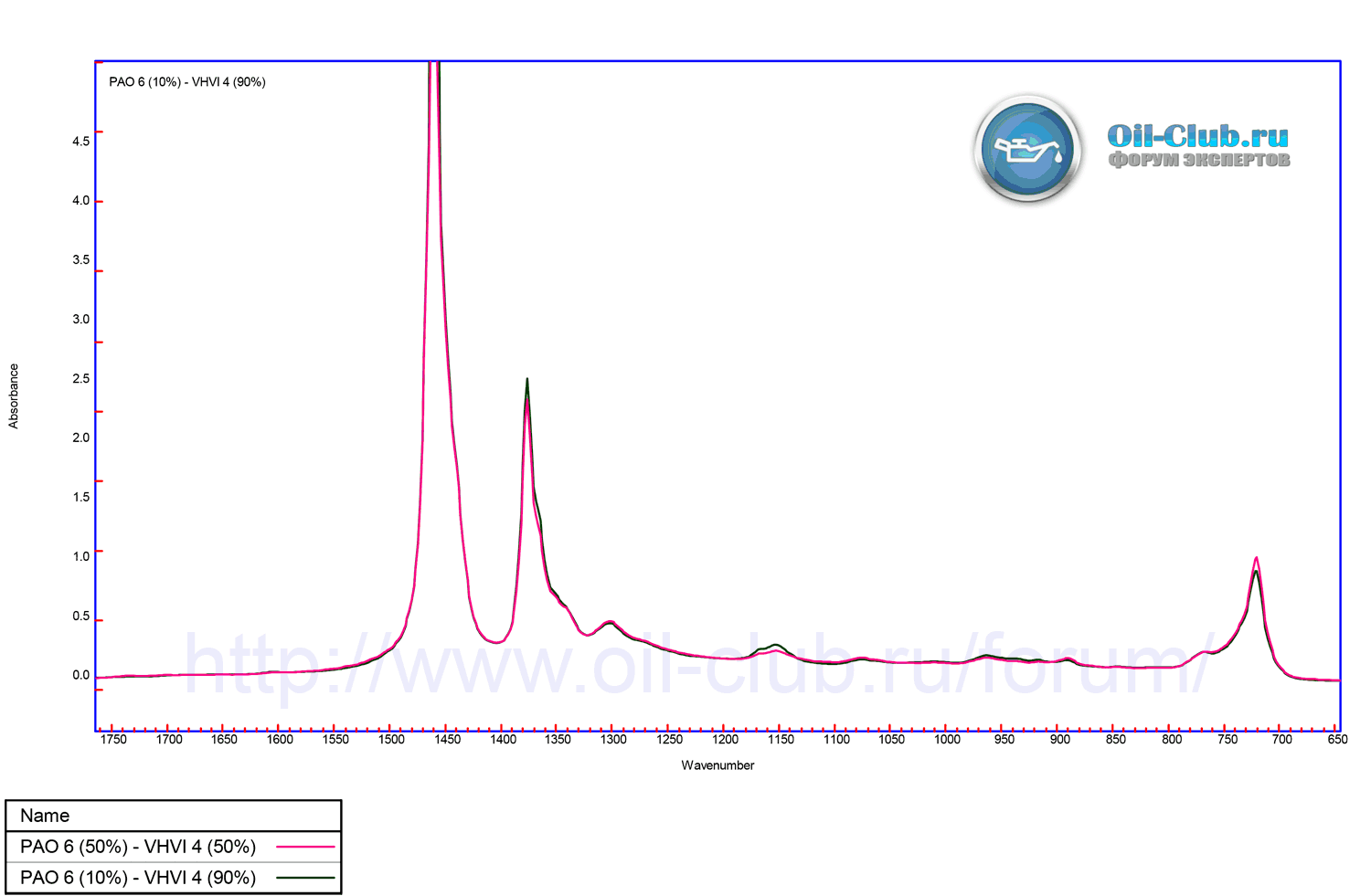

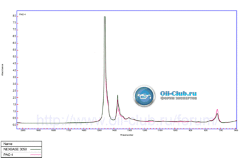

torcon 84 342 Опубликовано: 8 ноября 2019 Поделиться Опубликовано: 8 ноября 2019 16 часов назад, Lech1979 сказал: Мотюль дорогущий и что? Мотюль распиаренное популярное масло, Eni не такое совершенно. 16 часов назад, Lech1979 сказал: Полностью поддержу. По одному CCS определить невозможно. Нужно смотреть одновременно на CCS, MRV, NOACK, Pour Point. Вот тогда сразу всё понятно. ИК спектра хватает. Хотя не спорю дополнительно иметь для подтверждения NOACK, температуру застывания - не помешает. CCS MRV в этой обойме лишние (именно для определения базы масла) - только путаться... 16 часов назад, Lech1979 сказал: Как вы не поймёте, что ИК спектр совершенно не для этого и определить по нему состав не возможно. Можно только гадать. ИК для того, чтобы наложить один на другой и понять это одно и тоже масло или нет. Также можно накладывать спектр свежего на спектр отработки. При этом спектр должен делаться в одной на лабе и на одном оборудовании. Ну не применяете ИК ни Мобил ни Шелл для определения состава. Знаю на 100%. Да это ты ничего не понимаешь, пытаешься навязать свое предвзятое мнение, притом тому - кто на этом собаку съел Другой вопрос, почему ты заинтересован лишний раз уколоть Ойл Клуб, за то что его анализы якобы "не полноценные". Давай расскажи мне как ИК спектр "не показывает" различия в базе между ПАО и VHVI. После этих двух спектров ты должен либо признать свою неправоту, (как нормальный адекватный человек), либо больше не заикаться о том что ИК спектр ничего не показывает. 1 Ссылка на сообщение
Lech1979 62 Опубликовано: 8 ноября 2019 Поделиться Опубликовано: 8 ноября 2019 8 часов назад, torcon сказал: После этих двух спектров ты должен либо признать свою неправоту, (как нормальный адекватный человек), либо больше не заикаться о том что ИК спектр ничего не показывает. Я этих спектров ТЫСЯЧИ переведил. Без обид. Ты путаешь холодное с мягким. Во-первых ты взял спектры моножидкостей. Готовое товарное моторное масло это сложносоставная жидкость. Во-вторых я абсолютно не спорю с тобой, что с помощью спектра можно и нужно и применяют его именно для этого - сравнивать между собой две жидкости для идентификации по принципу наше - не наше. Именно для этого его и применяют масляные компании, по крайней мере крупные в которых я работал и работаю:-) По спектру нельзя судить о составе, а ТЕМ БОЛЕЕ о каком бы то ни было процентном содержании. Ни применяет для этого ИК НИКТО в мире. 1 Ссылка на сообщение

torcon 84 342 Опубликовано: 11 ноября 2019 Поделиться Опубликовано: 11 ноября 2019 08.11.2019 в 19:59, Lech1979 сказал: Я этих спектров ТЫСЯЧИ переведил. Без обид. Ты путаешь холодное с мягким. Во-первых ты взял спектры моножидкостей. Готовое товарное моторное масло это сложносоставная жидкость. Во-вторых я абсолютно не спорю с тобой, что с помощью спектра можно и нужно и применяют его именно для этого - сравнивать между собой две жидкости для идентификации по принципу наше - не наше. Именно для этого его и применяют масляные компании, по крайней мере крупные в которых я работал и работаю:-) По спектру нельзя судить о составе, а ТЕМ БОЛЕЕ о каком бы то ни было процентном содержании. Ни применяет для этого ИК НИКТО в мире. тебе привести в пример готовые масла на ПАО и кряке с разными пиками на волне 722 1.0 и 1.1-1.2? Или сам найдешь? Их тут море. На счет "НИКТО В МИРЕ" - это имеет какое то отношение к тому, что ИК спектр по факту показывает разницу между ПАО маслами и кряком? Отрицаешь реальность. Не можешь принять факт того что показанные выше спектры отличаются. Никто в мире и не тестирует свежие масла целым сообществом как мы... Мы никогда и не утверждалди что по ИК пожно судить о проценте содержания той или иной базы. Всегда говорил, "есть или нет", "много или мало". Специально переворачиваешь с ног на голову извращая сказанное нами! 08.11.2019 в 20:05, Lech1979 сказал: Что касательно физики, смысл имеют только HTHS, CCS, MRV и NOACK. сразу видно что нигде ты не работал, либо зря просиживал штаны. По ССS и MRV он базу определяет... Ссылка на сообщение
