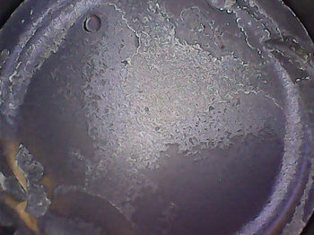

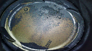

VV"351 4 063 Опубликовано: 25 января 2020 Поделиться Опубликовано: 25 января 2020 (изменено) Вот интересная ситуация у владельцв сабжевого мотора с нагаром на поршнях: https://www.drive2.ru/l/551245928095285555/ Даже как-то странно, что на малозольном масле 5-30 С3 у него так засрало поршня шлаком и нагаром! Неужто беда только в бензине и режимах поездок? НО, я подобное дерьмо выявил у себя после трассовой поедки в 2500 км, ведь должно было всё выжечь, ан нетушки. Не понятно! (Ревва. Диалог про гдухую бабушку и звонок Спилберга. Комедиклаб). Помните? Кстати, что мне вспомнилось! Когда-то на икс35 форумчанин Val_Kaz длительно боролся с нагаром на поршнях, играясь бензинчиком на разных брендовых заправках, но толку было оч мало! И не заметно и почти не придавая этому значения нагар постепенно выгорал, когда он менял масла с полнозольного вроде А5 на какой-нить Ilsac GF-5. Зольность понижалась в мизерных значениях после запятой, но мотор довольно скоро производил самоочистку от нагара при любом горючем! Я это только сейчас проанализировал! Эврика!!! Подтверждением или опровержением может стать только планируемый мной осмотр ЦПГ по теплу весны при имеемом в картере масла полнозольного, что у меня в подписи, и заливаемом уже не первый месяц бензин с моющими присадками на Роснефти Пульсар-95+. Летом после трассы на масле Тотал HKS обнаружил грязные поршни, правда до осмотра отъездил полтора месяца на Neste 5-30 A5. Отчего пошёл срач с нагаром - непонятка. Ранней весной 2019г. на масле Petro Canada SS 0W-30 и строго 92-м бензе поршни были много чище!!! Вот пост на Дровах2: https://www.drive2.ru/l/539887423224547056/ Изменено 25 января 2020 пользователем VV"351 0 Цитата Ссылка на сообщение Поделиться на других сайтах
hitman76 208 Опубликовано: 27 января 2020 Поделиться Опубликовано: 27 января 2020 (изменено) А ежели масло не менялось, и бензин с одной и той же заправки и с одного НПЗ, но, как минимум, один бак залил хренового? У меня получилось, что залил по осени полный бак на своей "родной" заправке, и машина стала дико "тупить", движок "стрекотать" как на Жигулях клапанами, и не сразу понял то, в чем дело... Когда эндоскопом глянул, увидел разницу воочию, что 500 км. пробега на таком "гуано" сделали... Изменено 27 января 2020 пользователем hitman76 2 Цитата Ссылка на сообщение Поделиться на других сайтах
VV"351 4 063 Опубликовано: 27 января 2020 Поделиться Опубликовано: 27 января 2020 (изменено) 5 часов назад, hitman76 сказал: А ежели масло не менялось, и бензин с одной и той же заправки и с одного НПЗ, но, как минимум, один бак залил хренового? У меня получилось, что залил по осени полный бак на своей "родной" заправке, и машина стала дико "тупить", движок "стрекотать" как на Жигулях клапанами, и не сразу понял то, в чем дело... Когда эндоскопом глянул, увидел разницу воочию, что 500 км. пробега на таком "гуано" сделали... hitman76 , ну мы с тобой "одной крови"! Смотри мои поршни до и после определённого периода, в основном после трассы из отпуска в Питер, бензин в Питере до момента осмотра в течении 2 месяцев по приезде и примерно всего-то полутора баков 92-го с одной заправки Роснефть. Правда, я унюхал какой-то сладковато-приторный запах выхлопа в этот период, это меня несколько удивляло, подобный я часто чуял по зиме от 95-го от авто друзей-товарищей. Смотри фоты: Масла я менял после первого осмотра. Чистые поршни на Petro Canada SS 0w-30, в обратку из отпуска ехал на остатках, что жалко было вылить, Total HKS 5W-30, в начале июля он слит и залита Neste Pro F 5W-30, и по сей день. Весной в планах посмотреть цилиндры на предмет очистки после длительного применеия бенза с моющими Пульсар-95 на той же Роснефти. Хочется понять, что является причиной дурацкого нагара - полнозольное масло или говёный бензин? Не знаю, можно ли связать как-то с моющим бензином при загрязнении поршней, но в ноябре, когда катал первый бак на Пульсаре-95, словил на приборке "джеки-чана". Проверил сканером, что за сигнал его вызвал, оказалось, что ошибка была (дословно) о чистоте/состоянии 1-й банки каталитического нейтрализатора! На Драйве2 знакомый поведал подобную свою историю, сказал, что предположительно, это вполне допустимо от активного выхода всякой грязи на соты ката и увеличения перепада давления на сотах, даже кратковременно. Для профилактики прочистки достаточно активно прокатиться с оборотами выше 3000, чтобы всё продуло на выхлоп. Ошибку я сканером сбросил, катаюсь на том же бензе, больше, тьфу-3р,, ничего не прилетало. Наблюдаем. Изменено 27 января 2020 пользователем VV"351 0 Цитата Ссылка на сообщение Поделиться на других сайтах
hitman76 208 Опубликовано: 27 января 2020 Поделиться Опубликовано: 27 января 2020 У нас, к сожалению, нет просто выбора бензина, продается только одного производителя в пределах 250 км. от дома, так что я грешу именно на бензин, т.к. он всегда один и тот же условно, за исключением случаев, когда привозят бензовоз остатков с нефтебазы, видимо... У меня первое фото после пробега, 90% трассового, на Mobil 1 x1 5W-30 этим летом, которое A5/B5, второе уже Amsoil SS 5W-20, он A1/B1, что по сути, те же "яйца...", но после бака "паленого" бензина... Джеки-чана, кстати, не словил! Ну а так да, очень схожие фоты у нас! 1 Цитата Ссылка на сообщение Поделиться на других сайтах
