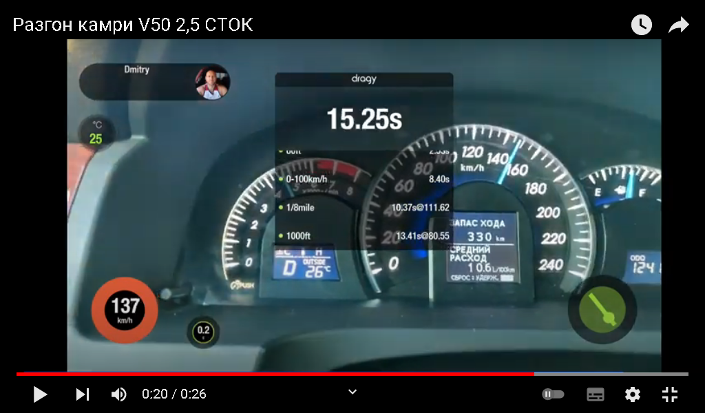

А ты чо такой "скромный", это твоё тютелька в тютельку  8,4 сек. ?
На первом фото обрати как спидометр врёт...

4 часа назад, Василий В. сказал:
это на 70ках, а на 50ках 7.1 показывает, речь о 50ках в данной теме! путем нехитрой смены прошивки машина легко привозит 6.5-6.9 сек. не динамика?????
Нет. А для Камри вообще без смысла. Ниже верно написали.
И давайте говорить про сток, 7.1. никаких 6.5. даже гипотетически чистый атмо 2.5 разогнать простым чипом на 0.6 секунды - думаю не реально
