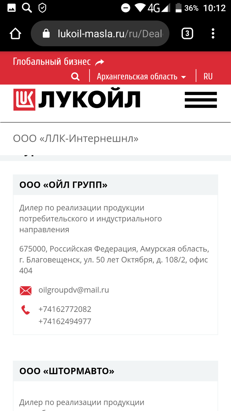

А теперь скажи мне, где его купить в Благовещенске. Я смотрел доставку с официального сайта - золотым выходит.
4 часа назад, thunder сказал:
У дилера может есть в розлив. Или на емексе заказывать, но там надо цену мониторить. Последний раз по 420р брал. Обычно в районе 500р/л.
