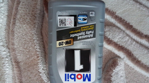

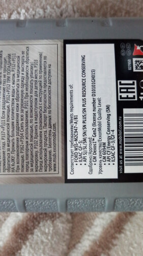

Mobil Russia как-то обещания о api sp с делом не сходятся.
Чел купил 0в20 на озоне в конце февраля, пришло масло декабря 2020, однако никакой sp даже близко нет!
Мсдс от 23 июля провозглашает sp и даже sp-rc а воз и ныне там.
8 часов назад, IliaP. сказал:
пока у mobil на складе лежат отпечатанные этикетки ,они их будут клеить. Есть ещё складские остатки.0w20 такая не популярная позиция ,что возможно новые этикетки и вы увидите через год...

IliaP.  Добрый день.
Продукт соответствует требованиям API SP,  но обновления не всегда оперативно отражаются на этикетках.
Список одобрений для Mobil 1 0W-20 расширился во второй половине 2020.
Продукт имеет следующие одобрения: GM dexos1:GEN2 Licensed
Продукт превосходит следующие требования или соответствует им: API SN/SM/SL/SJ/SN PLUS/ SN Resource Conserving/SN PLUS RESOURCE CONSERVING/SP/SP Resource Conserving, ILSAC GF-5/GF-6A, Ford WSS-M2C947-A, Ford WSS-M2C947-B1, FORD WSS-M2C962-A1
Рекомендуется к применению: GM 6094M,API CF, API Energy Conserving (SM), ILSAC GF-3/ GF-4,Fiat Chrysler Automotive MS-6395
При этом компонентный состав продукта не изменился. Изменения распространяются и на партии продукта, произведенные ранее.
Актуальный и полный список рекомендаций и одобрений вы всегда можете найти в техническом описании продукта: https://www.mobil.com/ru-ru/passenger-vehicle-lube/pds/eu-xx-mobil-1-0w-20
