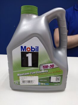

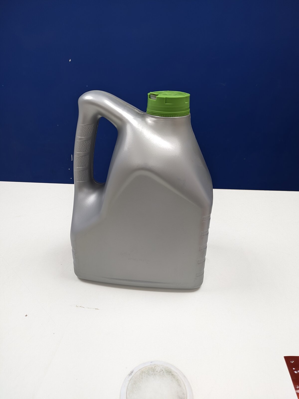

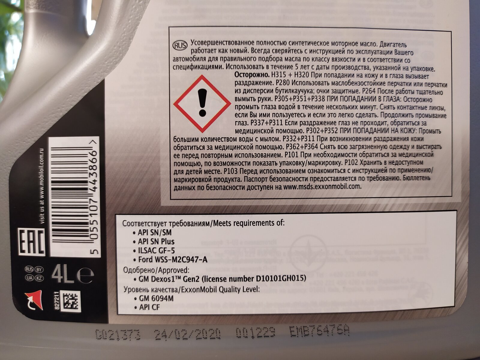

eplutus Добрый день.
Мы уверены, что на моменте сбора вашего заказа произошла ошибка и никакой попытки выдать одно масло за другое не было, просто человеческий фактор. При оценки оригинальности продукта мы всегда рекомендуем обращаться внимание на 2 параметра:
1. Корректная работа защитного QR-кода
2. Место покупки — рекомендованный магазин. Онлайн Трейд входит в список рекомендованных.
Если продукт проходит по обоим этим параметрам, то он – оригинальный.
Что касается отсутствия этикетки — это, конечно, неправильно. Но мы предполагаем, что она могла пострадать в процессе транспортировки товара.
06.03.2021 в 22:28, eplutus сказал:
Доброго времени суток.
Заказал масло в ОнлайнТрейде. Когда выдавали заказ увидел, что вместо Mobil1 X1 5W-30 привезли Mobil1 ESP 5W-30. Естественно, заказ я забирать не стал - ESP мне не подойдет. Так эта канистра была без этикетки на оборотной стороне и даты производства/номера партии. Проверку подлинности канистра прошла, точки совпали, тактильно ощущаются. Что это за зверь оказался передо мной? Получается рекомендованный продавец выдает одно масло за другое (не спорю, возможно по ошибке), так ещё и канистра выглядит крайне подозрительно. Сможете прокомментировать?
