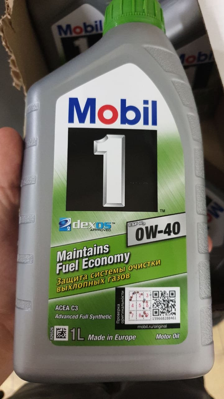

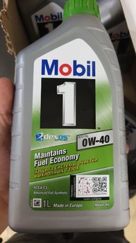

Mobil Russia Ясно. Спасибо. Вообщем с магнитами я так понял не надо связываться. Только вопрос то так и остался без ответа. Что конкретно по этой канистре? Оригинал или нет?

Да это понятно. Зато у Палыча всё есть. Хотелось бы этому словоблуду дать ответ от оф. преда)
Есть это масло в официальном прайсе,и действительно его заливают дилеры Порше...
Вот их артикулы и емкость. Есть в словах Палыча истина...
154438 бочка 208 л
154149 канистра 4  л
154148 канистра 1 л

Я это масло у BMW видел, по моему  W12 TwinTurbo  0w30.
Vladimir Смотрел спецификацию,они допусками немного отличаются.Но Х3 процентов на 20 дороже, чем просто ESP 0w40.

32 минуты назад, Optovik сказал:
154438 бочка 208 л
154149 канистра 4  л
154148 канистра 1 л
Мой дилер Порше в оппозитгики льёт только  простой 0W-40. Повторюсь ESP X3  это С3 заточенное под Евро 6. Для бензиновых авто с сажевым фильтром. С Палычнм был разговор за Bentley Motors.
1 час назад, VANIGOR сказал:
VANIGOR , если продукт еще не приобретен, мы советуем выбрать удобную для Вас авторизованную точку продаж по ссылке выше и совершить покупку именно там! :)
Информацию по этой канистре мы передали нашим коллегам для дальнейшей проработки.
