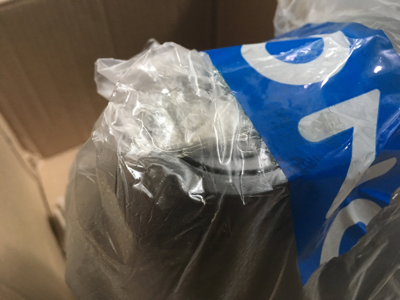

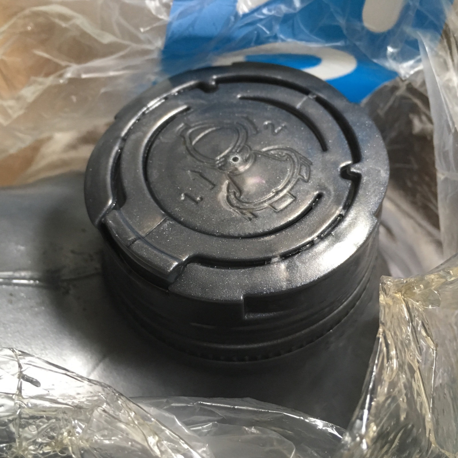

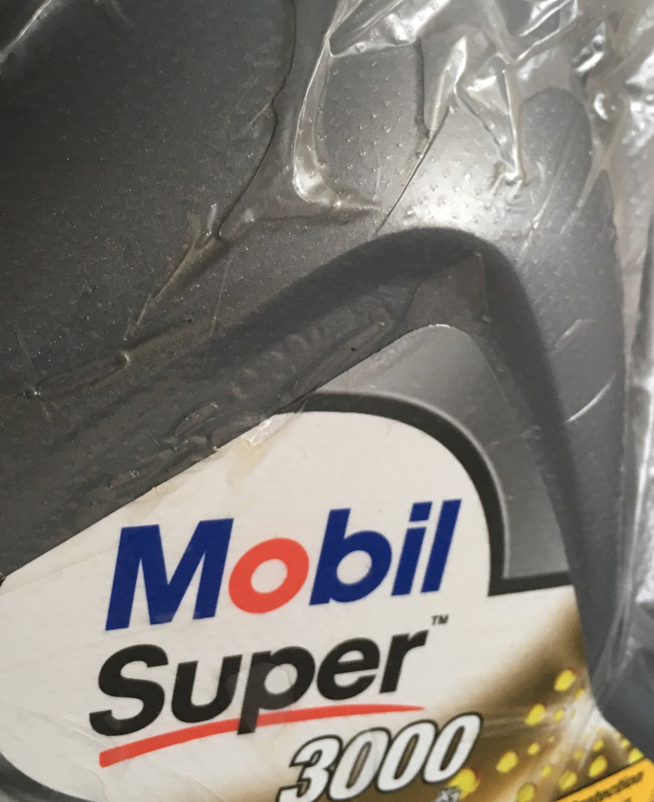

Здравствуйте!
В мае текущего года впервые заказывал в интернет-магазине Ozon масло Mobil Super™ 3000 X1 Formula FE 5W-30 4л.
Канистра была завернута в пакет и упакована в коробку в горизонтальном положении. В районе горловины и со стороны на которой лежала канистра были признаки протекания масла. Повреждений на канистре обнаружено не было.
Код успешно прошел проверку на официальном веб-сайте Mobil.
По звонку в представительство так же успешно был проверен номер партии.
Заказ беспрепятственно был принят в Ozon.
Заказал это же масло в магазине, в котором покупаю Mobil на протяжении четырёх лет - avtoall.ru
Ради любопытства оставил канистру в горизонтальном положении на одну неделю. Результат - горловина также оказалась в масле, но незначительно и гораздо меньше чем в случае с заказом в Ozon.
Вопрос - насколько данная ситуация нормальная?
