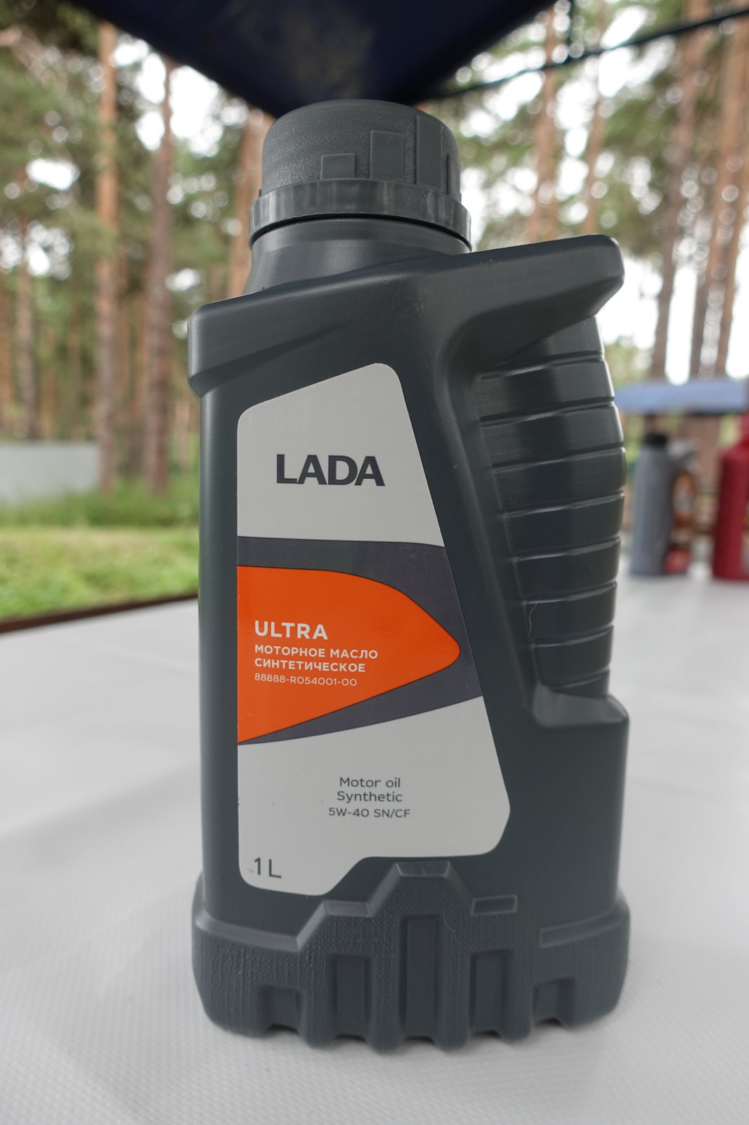

Lada Ultra 5W-40 SN/CF Rosneft свежее
Lada Ultra 5W-40 SN/CF Rosneft свежее за средства на анализ спасибо форумчанам zilindr, vanogud, Prosto-Dmitriy, inside_r, Colobox, grikor, Skif_tlt.
Масло приобретено мной в емексе у поставщика RUZE, по цене 410р.
Lada Ultra 5W-40 SN-CF Rosneft (VOA BASE) копия.jpgLada Ultra 5W-40 SN-CF Rosneft URC копия.jpgLada_Ultra_5W-40_SN-CF_Rosneft_photo1.JPGLada_Ultra_5W-40_SN-CF_Rosneft_Photo2.JPG

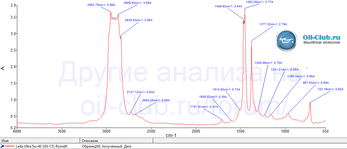

ИК спектр Фурье предположительно говорит о том, что это гидрокрекинг + минералка. Хотя может быть и гидрокрекинг, просто график занизило.
Вывод: перед нами масло от Роснефти, предназначенное для продукции ВАЗ. Звезд оно с неба не хватает, но в целом все стабильно: гидрокрекинговая база, пакет присадок с Бором и Молибденом. Ресурс у масла небольшой, судя по щелочному числу: больше 250 моточасов кататься на нем нежелательно. По сере однозначно сложно сказать, какое соединение Кальция тут использовано, но сходство пакета с маслами GF-5 намекает на сульфонаты. На канистре написано "синтетическое", но по ощущениям правильнее как-то от синтетической продукции ждешь более интересных результатов. В общем, как недорогое масло с заменами каждые 7500 км этот ОЕМ продукт пригоден, но за 1600-1800 есть масса более интересных аналогов. (описание Dimmy)
