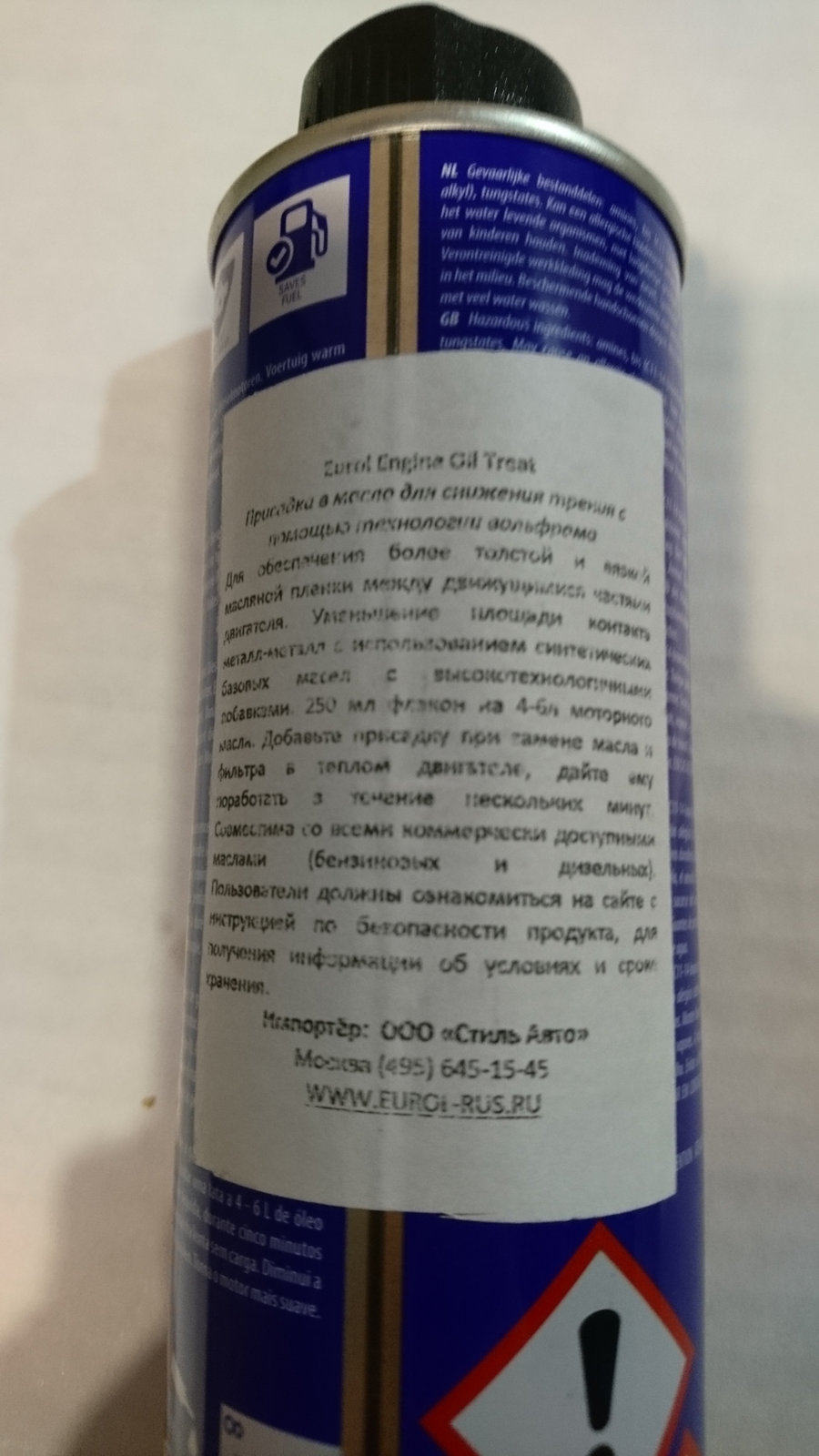

19 августа 20197 г 11 минут назад, Dumus сказал: Роман 73 В шапке темы описание. Не правильная, сейчас стикер-наклейка с другим описанием на русском языке.
19 августа 20197 г 5 минут назад, sanchell сказал: Не правильная, сейчас стикер-наклейка с другим описанием на русском языке. То же самое, только добавили "при замене масла и фильтра":
