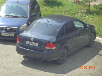

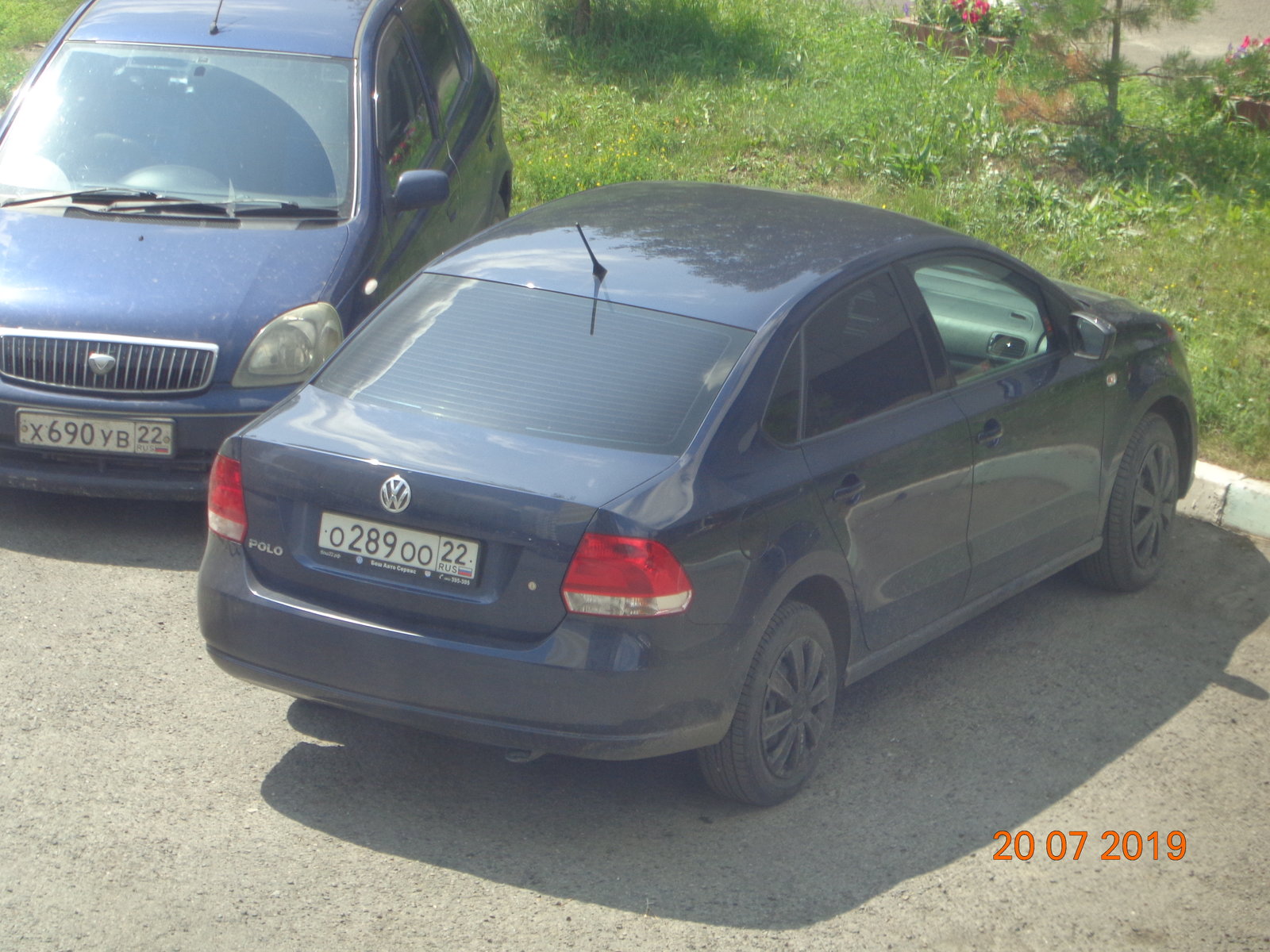

Половоды, вообще, двиг при дилерском межсервисном интервале 15 тыр. сильно загаживается? Вчера в потайном отделении бардачка была обнаружена фольсвагенская сумка с сервисной книжкой и прочими бумагами. Машина полностью обслуживалась у дилеров каждые 15 т.км., а последняя явка должна была 6 т.км назад быть... но пометки кончились. Или 21 т.км катнули на ней, или просто без офиц. меняли- но на щупе что то похожее на масло было.
Вот думаю, насос через щуп приобесть что ли, что бы самому масло менять? На ЦФНА все им с поддона собрать реально?

DRON 33 стоит заморачиваться с промывками 5 минутками, или Луком с 5 т.км-етровой заменой покататься? Почему все таки и не залил Вольф, хоть я не поклонник нашемарок, но SN на этом форуме проверенный в доску, и временем, и людьми- внушает оптимизм. Вообще, по машине- в хорошем состоянии, подкапотка как новая, салон новьем пахнет, кузов тоже на твердую 5-ку. Машине 5 лет, пробег 111 т.км.
