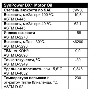

1) Щелочное число = 9.8 высокое, по опыту знаю, что масла Dexos1 не должны быть с таким высоким щелочным числом, попросил лабораторию перепроверить щелочное, но пробу уже утилизировали. В общем моя претензия УРЦ – поторопились ребята, хотя я и сам виноват, надо было сразу посмотреть на протокол. Реальное щелочное у этого масла должно быть 8.7-9. Сам Вэльволин указывает у себя в технической документации щелочное число = 9. Лаба показала 9.8 – ладно не буду придираться. Щелочное даже по данным Valvoline высокое, масло имеет хорошие моющие свойства, на 7500км в тяжелых условиях эксплуатации его должно хватать.
2) Вязкость при 40С = 58,94 – среди одноклассников Вэльволин экономичное, у тех бывает 60-62 сантистока.
3) Вязкость при 100С = 10,30 – именно такой вязкости и должны быть масла API SN; Dexos1. Так же, Вэльволин проходит требования стандарта SAE, то есть он у нас 10,3 а стандарт трактует от 9.3 до 12.5. В своем классе это масло экономично, низкая вязкость хорошо скажется на тихой работе двигателя, отсутствии стуков и бряков при утреннем запуске двигателя.
4) Температура вспышки 231С – хорошая. Масло хорошо выдерживает высокотемпературные нагрузки.

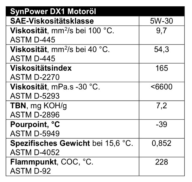

5) Температура застывания -36С – не выдающаяся, это является минусом масла. Взял у официального представителя Valvoline, паспорт именно этой партии, там указано -39С. В общем до -30С использовать можно спокойно, если ниже - лучше не запускайте, температура застывания будет где-то рядом…
6) Есть еще данные по динамической вязкости холодной прокрутки стартером при -30С CCS = 4939. Эти данные подтверждают мои мысли, что масло до -30С хорошо себя ведет. Если температура ниже - запускаться на нем не нужно.

А масло то не хило так изменилось...
хотел его попробовать, но передумал. Щелочное низкое, вязкость стала по нижнему порогу. К концу интервала вообще в 20-ку превратится...
