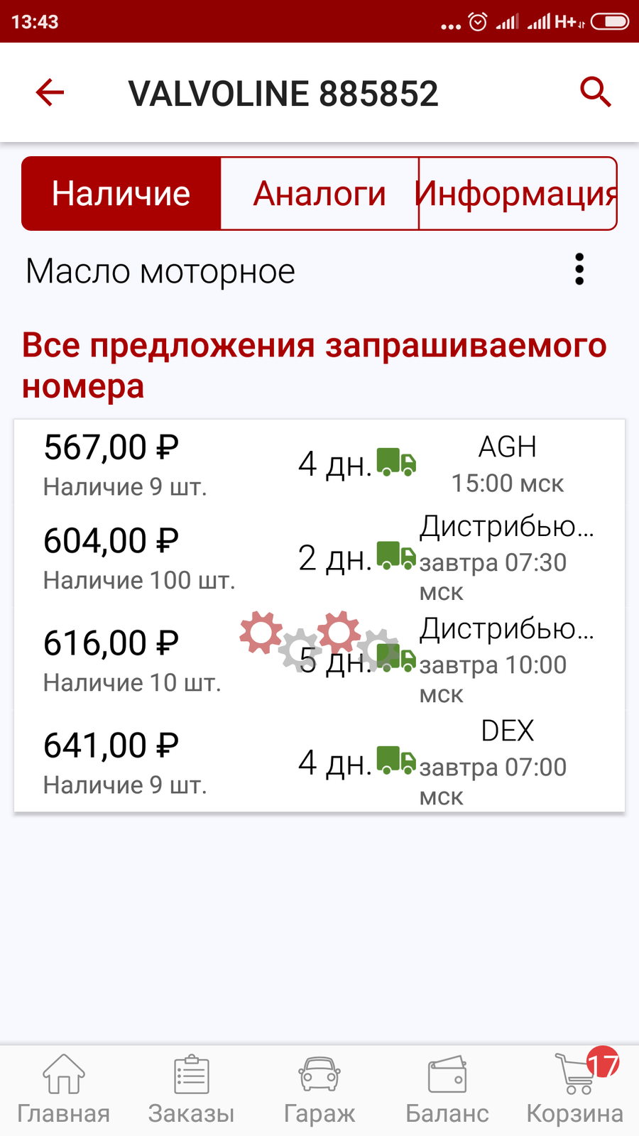

5 июня 20197 г 45 минут назад, Евген 48 сказал: 430р. за литр хорошего Вальвика, да норм конечно У меня опт4 в автодоке, цена от 567 р. За литр. Где такая цена 430 р.???
