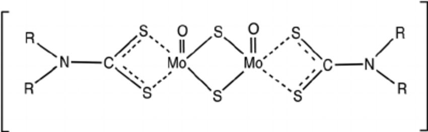

10) Пакет присадок необычный, я лично такой первый раз вижу. Что интересное, тут есть натрий. Натрий может быть детергентом повышающим щелочное число, антиоксидантом. Но что мне показалось необычным – натрия очень небольшое содержание. Возможно это Дибутилдитиокарбамат натрия SDDC, используются в качестве противоизностной присадки, обеспечивает низкий коэффициент трения с хорошей полярностью молекул. Могу ошибаться – это только предположение. Как всегда, в экономичном масле не обошлись без органического молибдена – он снижает трение и повышает экономию топлива. Моющие нейтрализующие присадки на основе кальция+магния – такое сочетание как раз дает малую зольность. Бор – дисперсант удерживающий частички загрязнений во взвеси – для масел с LongLife интервалами смены это свойство очень актуально. Держать продукты сгорания, частички загрязнений во взвеси, не давать им откладываться на деталях и вынести все это вместе со сливом масла. Противоизносные присадки на основе фосфора и цинка.

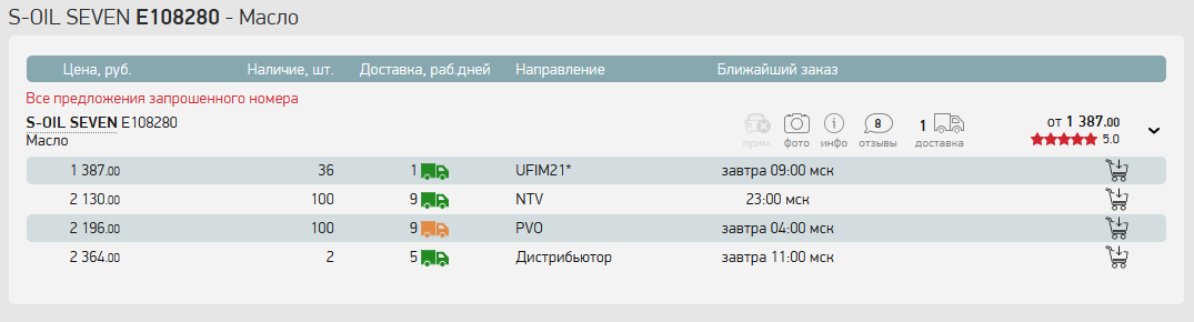

Что то дешевле - S-OIL 7 RED #9 SP 0W-20:
По идее его же можно круглогодично лить, или всё же летом лучше  лить погуще? Например VALVOLINE SYNPOWER DX1 SAE 5W-30.
