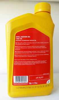

Shell Motor Oil 10W-40 API SL-CF URC копия.jpgShell Motor oil 10W-40 API SL-CF photo1.JPGShell Motor oil 10W-40 API SL-CF phpto2.JPG
Масло заявлено как: API SL/CF.
Видеообзор:
1) Масло соответствует стандарту SAE 40
2) Вязкость при 100С = 13.97 сСт - в пределах среднестатистических 13.5-14.5 сСт для легкомоторных 40-ок
3) Щелочное число = 7.62 - среднее, что говорит о достаточном запасе моюще-нейтрализующих свойств и сравнительно небольшом ресурсе данного продукта
4) Кислотное число = 1.70 - невысокое, в сочетании с TBN=7.6 выглядит достойно
5) Зольность сульфатная = 1.03% - хороший результат: нагара много образовываться не будет
6) Температура застывания = -42С - отличный результат для 10w-40
7) Температура вспышки в о.т. = 239С - прекрасный результат на уровне хороших синтетик, который говорит о том, что в этом масле легкокипящих фракций минимум, к термостабильности при высоких t вопросов нет
8) Содержание серы = 0.536 - говорит о том, что перед нами пакет присадок (я склоняюсь к Afton, если судить по аналогам) на сульфонатах Кальция и минералка 1 группы в составе
9) Противоизносные присадки - на основе пары Цинк-Фосфор + органический Молибден для снижения трения, что призвано уменьшить износ и расход топлива. Сульфонаты Кальция в роли моюще-нейтрализующей присадки.
ИК спектр Фурье говорит предположительно о том, что масло на основе гидрокрекинга VHVI(возможно GTL) + минеральное базовое масло 1 группы.
Вывод: перед нами хорошая полусинтетика класса SL, которая соответствует МВ229.1. В целом, придраться не к чему. Но ресурс невелик: минеральная база быстрее окисляется, запас моюще-нейтрализующих свойств средний. Как бюджетный вариант можно лить смело, но на сравнительно небольшой интервал: в среднем 200-250 моточасов. Очень удобный вариант для тех, кто меняет масло по сезону и накатывает не очень много. Также этот Shell отлично подходит в изношенные моторы, куда приходится доливать масло литрами: это масло стоит дешево и оставит сравнительно немного нагара. Как альтернатива полусинтетическому Лукойл Люкс под громким импортным брендом едва ли не лучший вариант. Как только это масло появилось в начале 2019 года, сделали в Ленте акцию по 750 руб. - Shell Motor Oil тут же смели с прилавка. При сопоставимой с п/с ЛукЛюкс цене (что можно наблюдать на данный момент) у Лука шансы минимальны. Шелл проводит очень грамотную маркетинговую политику. Я не назову ни одного именитого иностранного бренда, продукция которого была бы столь же доступна. И Shell Motor Oil 10w-40 - яркий тому пример. (описание Dimmy)
