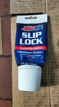

18 октября 20206 г Вообщем списался с Иркутском, заказал и взял Амсоил 75в90 и для заднего ЛСД дополнительный тюбик. Могу сказать, что продавец адекватный и контактный, сделал небольшой скидон. Пять кварт мне хватило и осталось около половины кварты. Очень понравилась расфасовка в мягкой упаковке, не надо ни каких шприцов и подобное, чтоб залить в редуктор. Продавец торгует ещё маслом Penrite, но я далёк от этого, но походу Австралийцы делают не плохое масло на Американской школе. Вот подумываю может для двигателя что то присмотреть. http://penrite-oil.ru/ кто что скажет, подскажет. Изменено 18 октября 20206 г пользователем СержД
