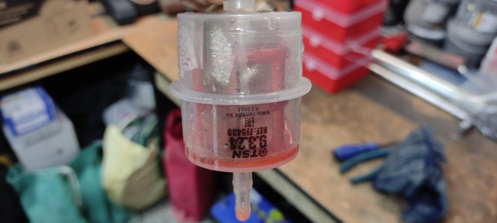

Поставил себе фильтр, проехал 150 км.
И это после 2 смен антифриза и промывкой химией и водой
Недавно поставил еще раз и проехал около 400 км

Поставил недельку назад сетчатый фильтрок на обратку расширительного бачка, прокатился порядка 3000 км., собралось немного включений. Поставил бумажный с отстойником.
Изменено пользователем rodof
2 часа назад, rodof сказал:
Учти у бумажного сопротивление выше наверно. Может для лета не актуально, но зимой может влиять, напр будет выше давление в шлангах фитингах из за сопротивления сливу.

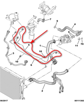

2) Воспользоваться решением от американской компании Sinister для пикапов Ford, они ставят параллельно обратки через отверстие датчика температуры ОЖ в термостате. У меня кстати, на двигателе DW10FC две обратки, одна классическая из радиатора и одна из термостата, непонятно зачем, но как раз мне можно не снимать никакие датчики и следуя схеме Sinister можно ставить ставить фильтр в разрез этой обратки.
Вот схема от Sinister:
null
Вот ссылка на видеоустановку как ставят Sinister для более отчётливого понятия: https://www.youtube.com/watch?v=Xr-Nep_NiHo
Про мой DW10FC. Я собираюсь промыть систему, заменить жижу на G12++, купить в российской онлайн-площадке базу для фильтра, фильтр, 2м шланга, 2 штуцера к базе, 2 штуцера к штатной системе и заменить трубку под номером 5 на шланг с фильтром из онлайн-площадки. Шланг под номером 5 соответствует схеме установки от Sinister:
