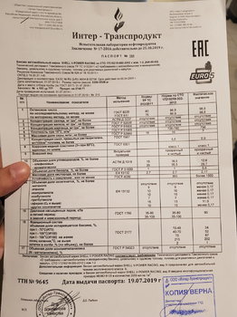

Очередной звездный паспорт:))

2 часа назад, buzz сказал:
Но, всё же, когда в Москве ВР выдал 28 все хлопали и смеялись. Когда РН непульсар в Туле показал 26,6 мы бормотали про незагаженные переизбытком разного высокого октана резервуары.
А тут вообще 25,5. Алё!
Да помню, помню.
См паспорт выше с АЗС.
Изменено пользователем SVali
Урфин башнефть пробивает дно вслед за плешивым
паспорт: ДНП зимнее-92, будет выветриваться даже в самом баке-максимально думаю 0,5 литра с бака потеряете+ возможный больший расход при работе! см картинку с приложением

фракционный состав не оптимальный= неоптимальная работа на холодную пока не выйдет на заложенную температуру(90+)=>износ, дерганая работа коробки и движка. параллель можно с композицией масел привести.
Урфин в вашем регионе на эту неделю бенз оптимален не хуже группы В на мин температуру 5-15С , по вечерам и ночам такая
ДНП 55-70, лучше ближе к 55, ищите такой бенз.  только пока не понятно что важнее -ДНП или фракционный состав в случае если одно/другое не оптимально....на самом деле важно и то, тут выбирать вам.
Да. Все же buzz прав,  100 в ЦФО по сути хуже 98, которого скоро днём с огнём не найдёшь.
Завтра в Росву поеду,  заеду во Мстихино на Шелл, гляну на VPR  чей и что там намешали. Может и налью если приличный окажется.

Поехал залил 30 литров и паспорт щёлкнул заодно, вот он.
Ездил на 95 Башнефть Уфа Новойл, редкая гадость, Форд не тянет, ощущение что заправили 92, чёрная смола по краям свечи, центральный электрод в желтоватом нагаре, выхлопная труба в чёрной саже.

98 там, днп 60, на вид реально прозрачный, с соседней колонки сливали, паспор в теме Шелл.  Ну и сюда выложу
