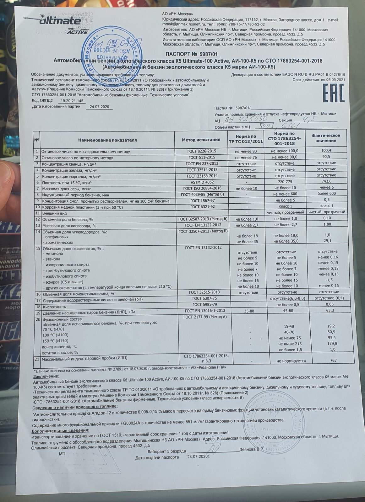

По теме. BP  нпз Мытищи
К5 100Ult
По цифрам вроде все красиво но бывало и резвее машина откликалась на газ.
