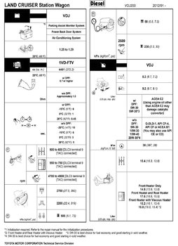

1VD-FTV после 2012 года пошел с такими рекомендациями.
С сажевым фильтром ACEA C2 0W-30 5W-30
без сажевого фильтра ACEA B1 5W-30
У тебя без сажевого фильтра. Но ты можешь у нас лить и ACEA C2 0W-30 - ввиду чистого дизельного топлива на содержание серы.
