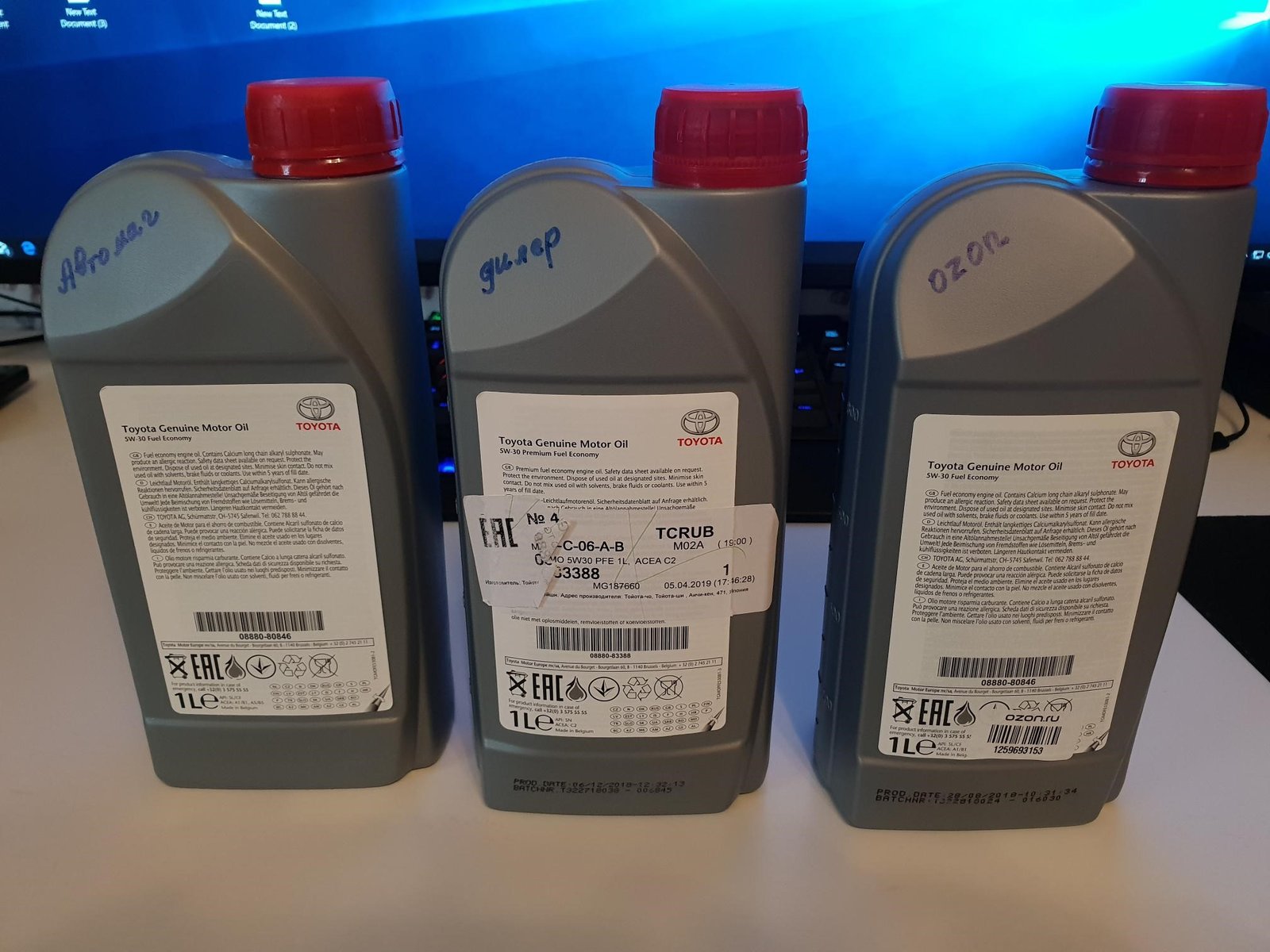

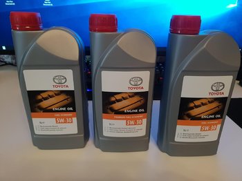

Решил провести эксперимент и заказал Toyota 5w30 по литру на озоне и автомаге, а так же купил литр у дилера.
Бутылки озона и дилера разнятся, но там и допуски разные, а вот с автомага возможна подделка.
Изменено пользователем Иван И.
Если посмотреть на крышки, то они одинаковые у канистр с Озона и Автомага, а аот дилерская крашка совмем другая по форме...
