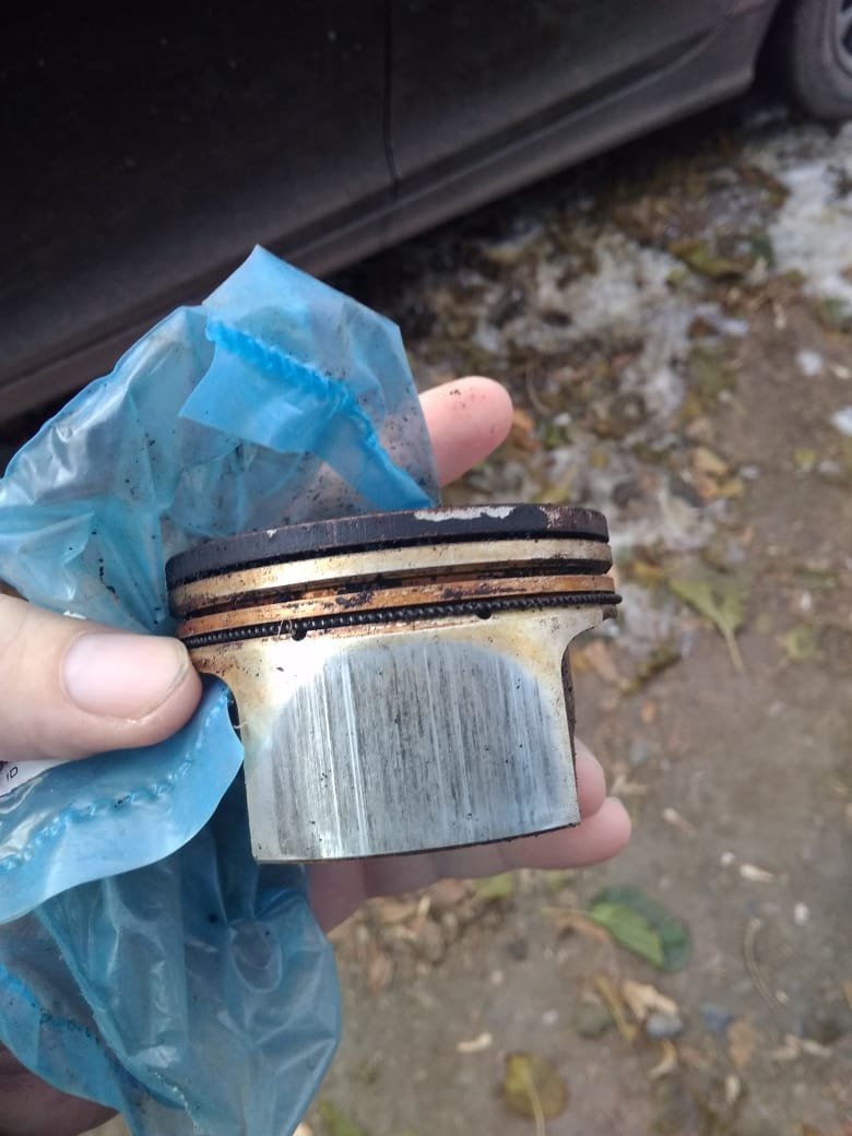

Конечно колено передаст стук в блок. Что касается накатки на юбке её быстро хон сотрёт. Что касается субаристов,то у них литр на 5000 это не расход масла,вот мой поршень который не стучал,но жрал масло,обратите внимание на его юбку

Максим Л. если и не стучал, то как раз из-за густого масла. А результат его применения  можно видеть на кольцах и жаровом поясе поршня.
