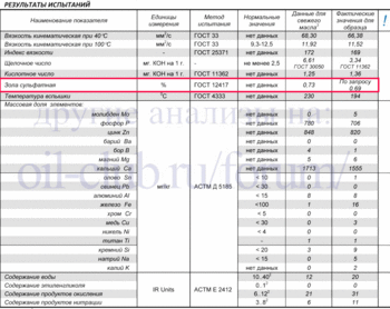

torcon 83 642 Опубликовано: 10 апреля 2019 Автор Поделиться Опубликовано: 10 апреля 2019 40 минут назад, KoFe сказал: Ещё вопрос: какое обозначение на канистре с маслом может подсказать о его зольности? да обычно никак, смотришь на допуски и понимаешь что оно среднезольное например (если не знаешь этого, то приходится разбираться с допуском - читать литературу). Вообще зачем эти клички и названия маслам? У масла есть определенный допуск - это все. Не нужно им названия среднезольник, полнозольник - куда вы потом с этими названиями? 30 минут назад, KoFe сказал: Как меняется зольность в процессе эксплуатации? И почему этого параметра нет в анализах отработок? не меняется, было в масле золы 1.28%, в отработке сделали зольность сульфатную, там примерно столько же и будет. Сколько то убыло на отложения, сколько то прибыло от топлива (бывают иногда металлы в топливе - сейчас редкость). Но в целом примерно столько же и остается. Пример анализа зольности сульфатной в свежем масле и отработке: https://www.oil-club.ru/forum/topic/15348-repsol-elite-long-life-5070050400-5w-30-na-seat-leon-posle-7161km/ Еще пример: https://www.oil-club.ru/forum/topic/33871-comma-xtech-5w-30-otrabotka-na-toyota-camry-v40-posle-7000km/ Если вы видите 0,69 и 0.72 - считайте это одно и тоже, это не увеличение сажи, а просто точность тестирования в методе. 1 Ссылка на сообщение
