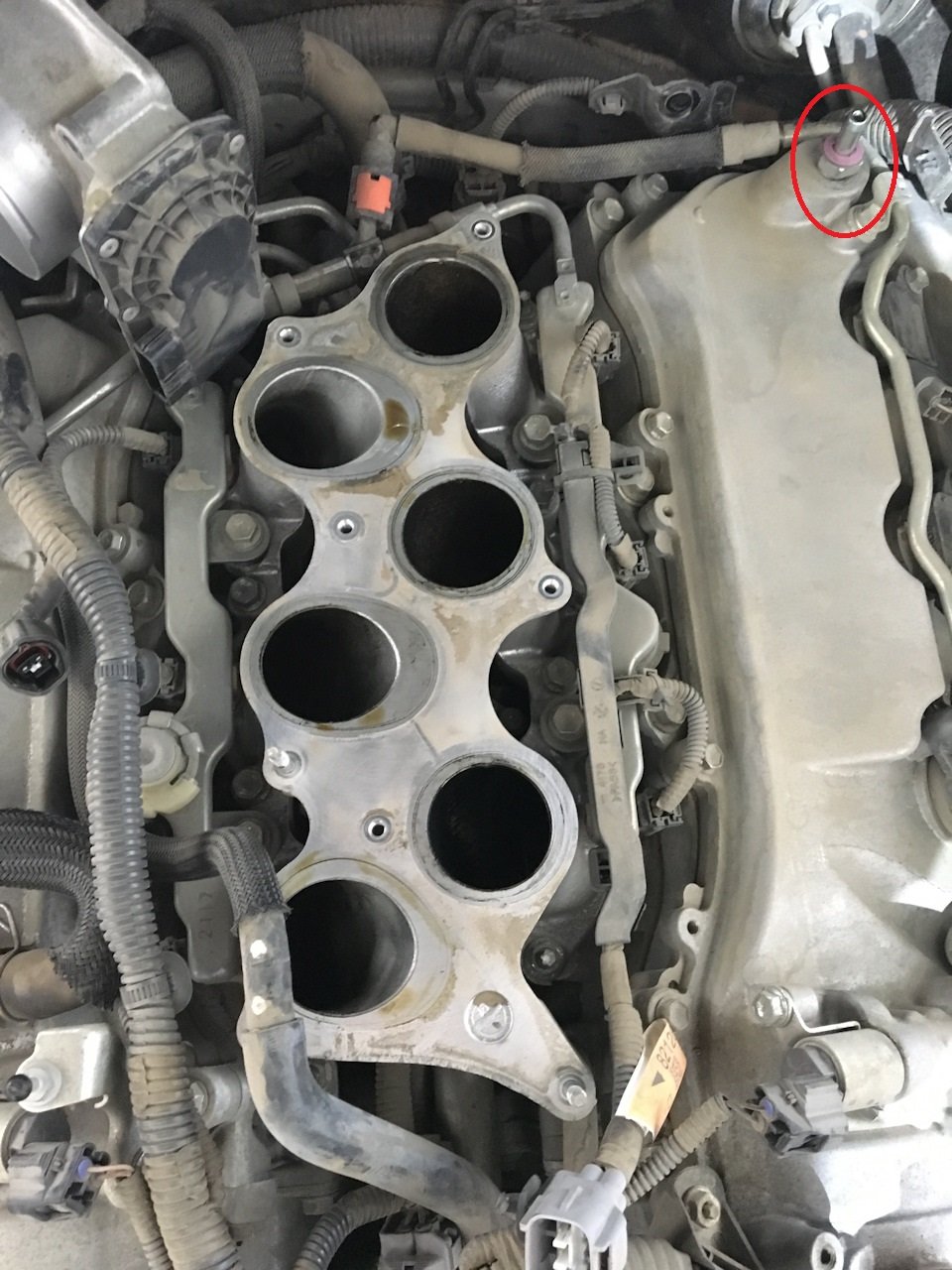

Kostya_p 986 Опубликовано: 12 апреля 2019 Поделиться Опубликовано: 12 апреля 2019 1 час назад, СИНТЭКС сказал: На клапанной крышке устанавливается маслоотделитель... Спойлер у меня просто стоит КВКГ и всё 0 Цитата Ссылка на сообщение Поделиться на других сайтах
СИНТЭКС 12 732 Опубликовано: 12 апреля 2019 Поделиться Опубликовано: 12 апреля 2019 2 минуты назад, Kostya_p сказал: Скрыть контент у меня просто стоит КВКГ и всё Спойлер Мы про ВАГовский мотор. Системы у всех разные - суть одна... 0 Цитата Ссылка на сообщение Поделиться на других сайтах
Perch 486 Опубликовано: 13 апреля 2019 Поделиться Опубликовано: 13 апреля 2019 19 часов назад, Kostya_p сказал: Показать контент у меня просто стоит КВКГ и всё Маслоотделитель всё равно имеется. Он находится в крышке клапанной, перед КВКГ. 0 Цитата Ссылка на сообщение Поделиться на других сайтах
Kostya_p 986 Опубликовано: 13 апреля 2019 Поделиться Опубликовано: 13 апреля 2019 1 час назад, Perch сказал: Он находится в крышке клапанной, перед КВКГ. Спойлер то есть если его надо помыть, то это только клапанную крышку снимать? 0 Цитата Ссылка на сообщение Поделиться на других сайтах
Perch 486 Опубликовано: 13 апреля 2019 Поделиться Опубликовано: 13 апреля 2019 1 час назад, Kostya_p сказал: Показать контент то есть если его надо помыть, то это только клапанную крышку снимать? Если есть желание или необходимость то да. 1 Цитата Ссылка на сообщение Поделиться на других сайтах
