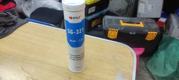

Смазка EFELE SG-321
EFELE SG-321
Описание:
Синтетическая (ПАО) морозостойкая многоцелевая пластичная смазка. Обладает отличными антикоррозионными свойствами, устойчива к смыванию водой и предназначена для долговременного смазывания высоконагруженных узлов.
Применение:
Подшипники оборудования, работающего при низких температурах (до -55 °C);
Подшипники и другие узлы трения, работающие при высоких динамических нагрузках в оборудовании металлургии, керамической, деревообрабатывающей, полимерной и других отраслей промышленности;
Узлы трения подъемно-транспортных машин;
Другие узлы с парами трения металл-металл.
Преимущества:
Широкий температурный диапазон (от -55 °C до + 150 °C)
Высокие антикоррозионные свойства
Высокая окислительная стабильность
Устойчивость к вымыванию водой
Совместимость с большинством пластмасс и эластомеров
Высокая несущая способность (нагрузка сваривания 6100 Н)
Высокая механическая стабильность
Длительный срок службы
Хорошие противоизносные свойства
Хорошая прокачиваемость при низких температурах
Технические характеристики:
EFELE SG321.pdf

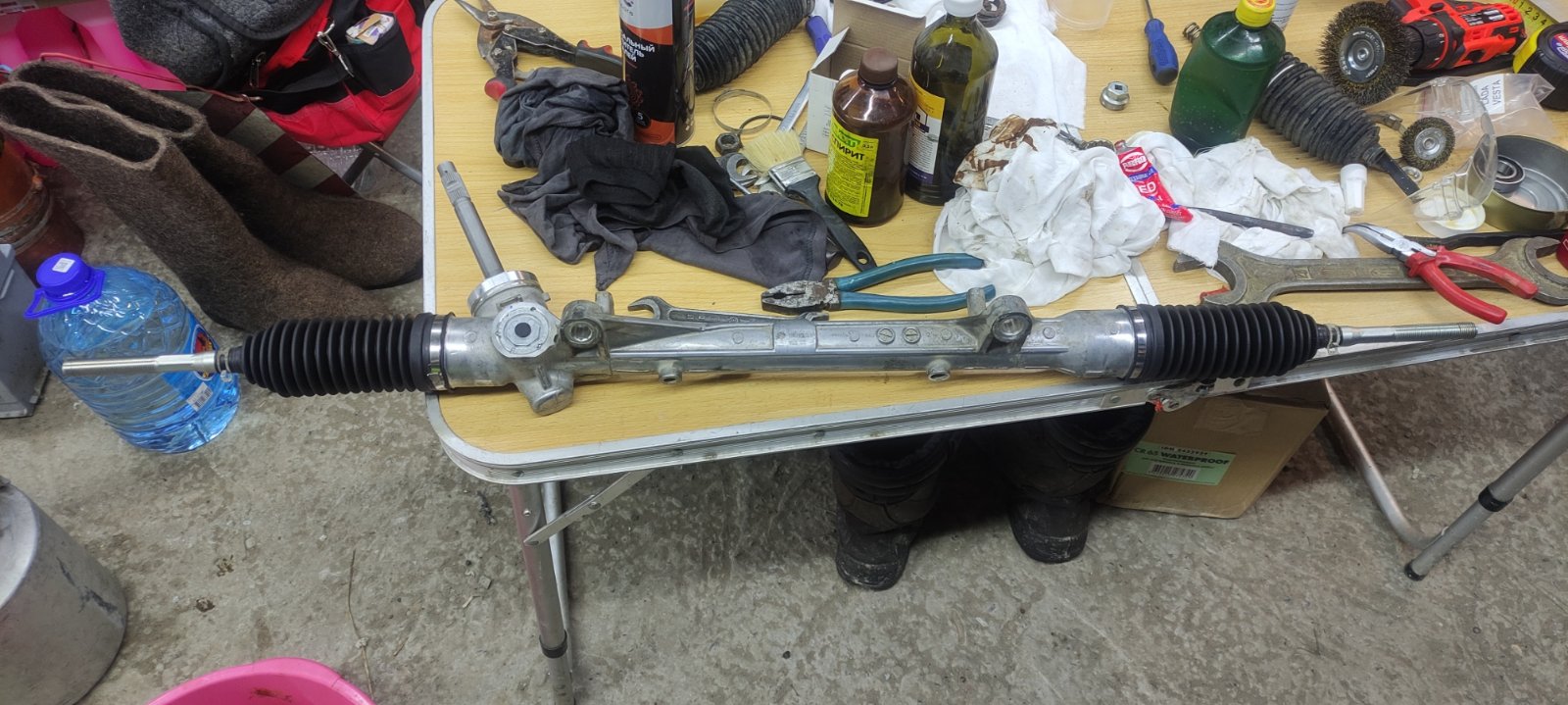

При переборке рейки применил Эфеле 321, кинул в запас.
