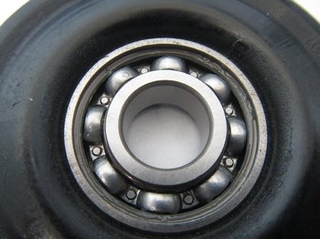

9 апреля 20197 г Автор Популярное сообщение Открыл подшипник через 200 км пробега, смазка убежала. В подшипнике только следы смазки, на ролике видно радиальные дорожки от растекающейся смазки. Скоростной фактор у подшипника в этом ролике DN=250 000 мм/мин максимум. На сайте в комментариях производитель пишет, что смазка применима до DN= 500 000 мм/мин, что очевидно не правда. Осталось проверить как смазка чувствует себя в стартере.
9 апреля 20197 г У меня LLG около 20 ткм бегает, шумов нет. Визуально сам ролик не видно(надо на яму ехать осматривать), может такая же картина без смазки. Изменено 9 апреля 20197 г пользователем verlube
9 апреля 20197 г john_smith Отправить производителю фото с предъявой о несоответствии продукта заявленным характеристикам! Изменено 9 апреля 20197 г пользователем Vasek555
9 апреля 20197 г Производитель пошлёт, узнав о том, как смазку меняли, туды-сюды - уплотнения Вы похерили, вот Вам и результат. ))
