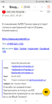

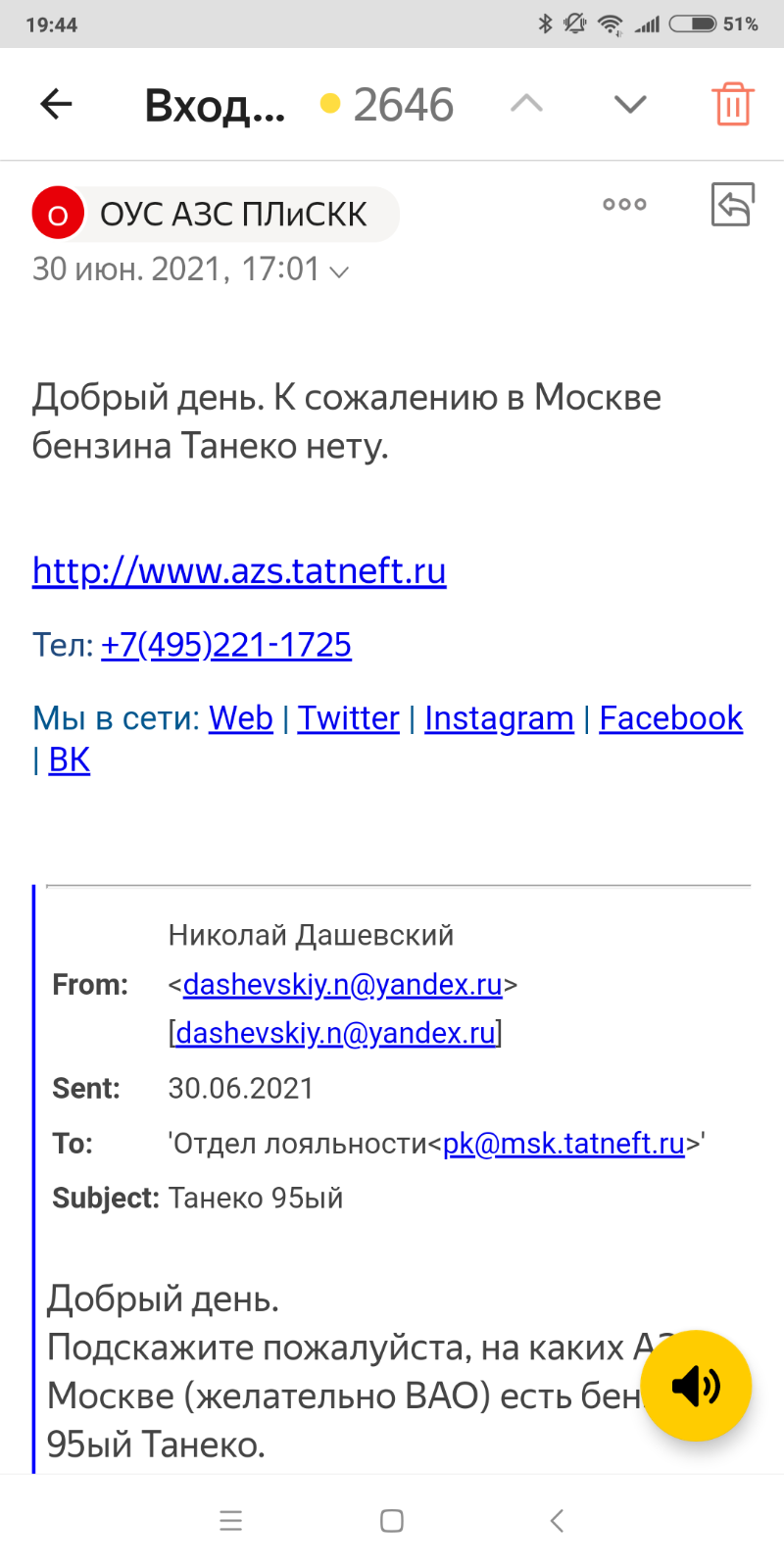

teanovod83 Есть в мск танеко, искать нужно. Заправлялся давеча на 2ой машиностроения. Они всегда говорят, шта в мск танеко нет. В Крылатском ещё танеко видал как-то.
Я настойчивый)
Но бенза Танеко по словам их "горячей линии" нет негде кроме Казани и Альметьевска.
52 минуты назад, teanovod83 сказал:

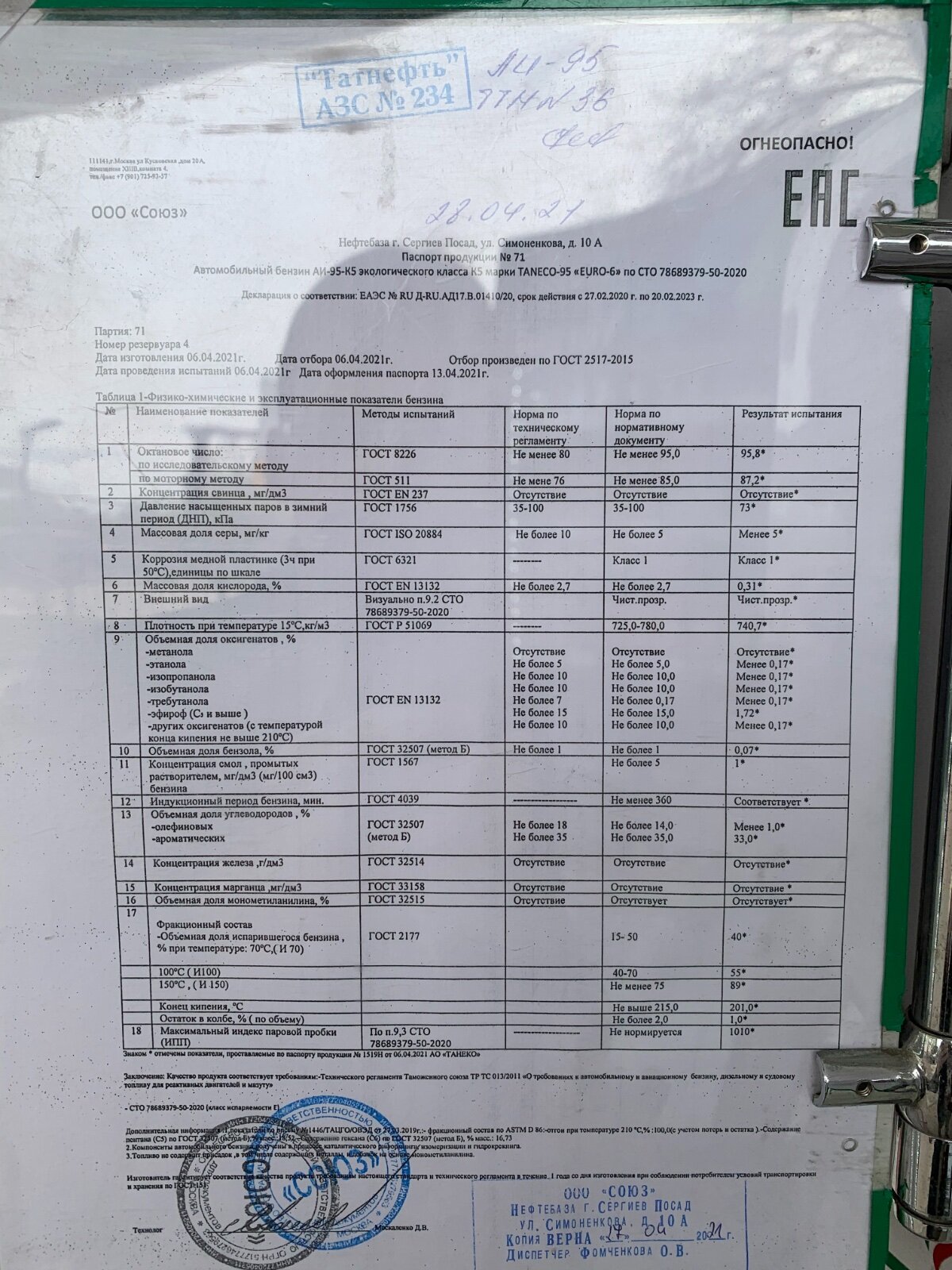

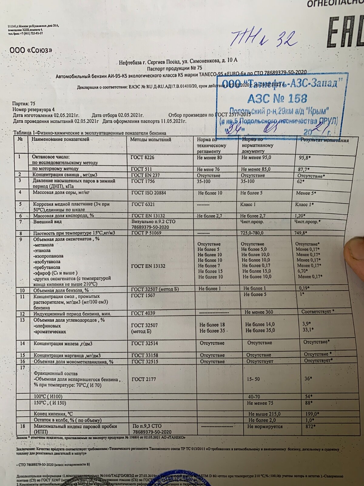

Брешут. Есть в МО и МСК, во Владимирской области есть. Во Владимирскую область бензовозы фирменные идут на 116 номерах. Сам видал.

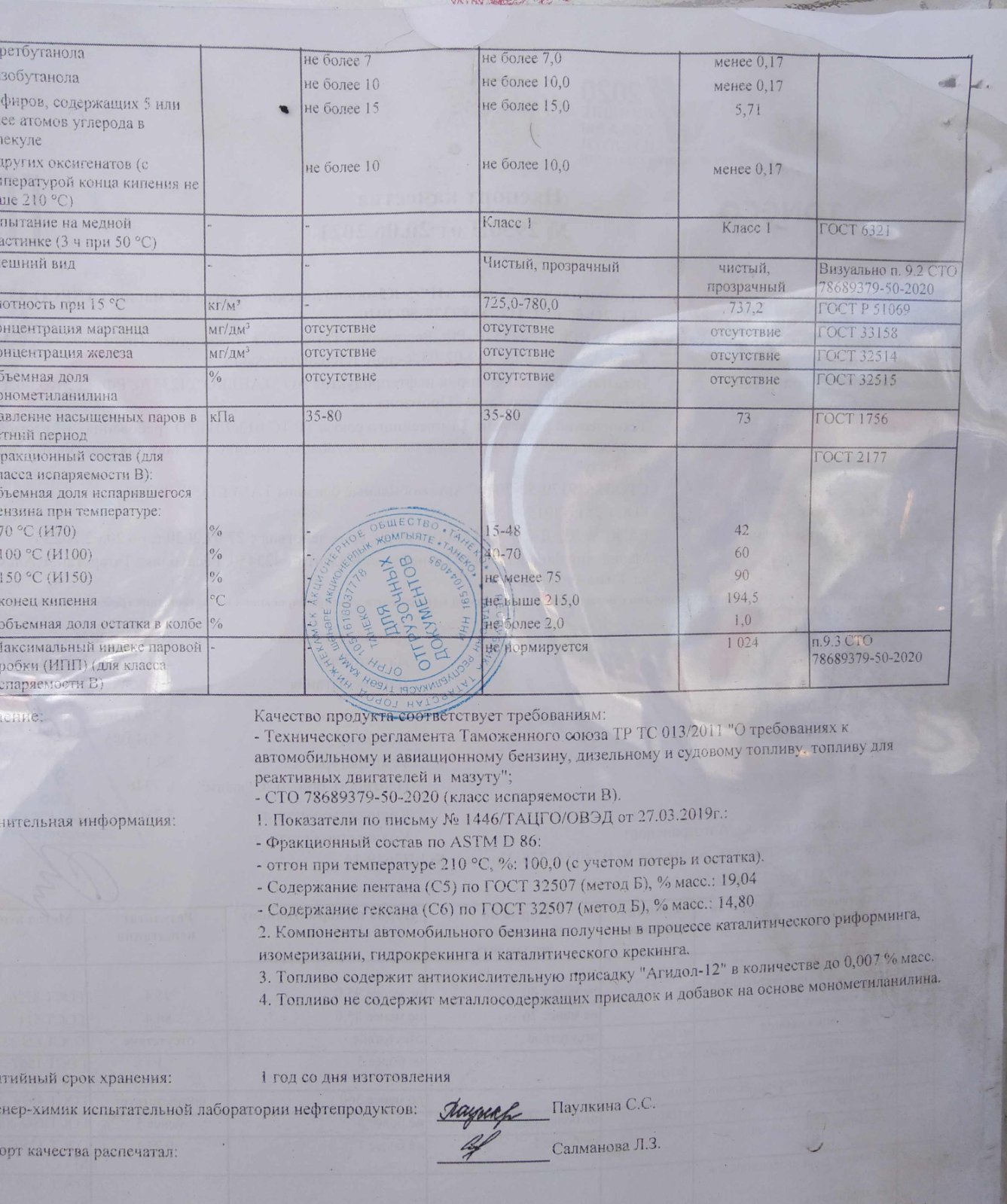

Паспорта я уже не фотографирую - надоело. Вот старыенашёл, заправка на 2ой машиностроения и в мо.
Изменено пользователем Lumina

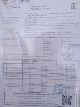

Это какой-то другой? У Лука 12,8 Олефиновых, без эфиров, кислорода ОЧМ-85.2 и плотность выше. В этом и вопрос.
Изменено пользователем AliBaba

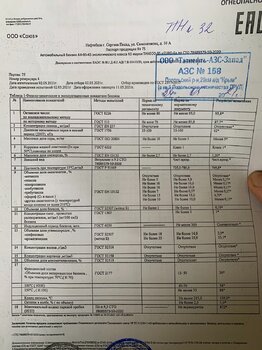

1 час назад, teanovod83 сказал:
А это тогда что?
