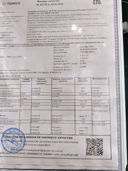

Паспорта качества: https://quality.taneco.ru/20191231/ ссылка не работает, пока не удаляю

Только думал куда бы срулить с Шелл РН Новокуйбышевск, а тут Танеко ни капли не лучше.
52 минуты назад, SL1 сказал:
Ну не скажите... Плотность у ТАНЕКО выше, ОЧ выше, и, главное, более приличное ДНП - у Шелл там без вариантов зимний бензин, который сейчас откровенно неуместен.
6 минут назад, Exel сказал:
Так в Танеко МТБЭ бухнули, не пожалели. Хрен редьки не слаще.
Такое впечатление, что Танеко умышленно переливает МТБЭ для снижения ДНП, при этом, естественно, повышается ОЧ. На сколько это хорошо, по сравнению с вариантом меньше МТБЭ и больше ДНП у РН в Самаре вопрос. Наверное, сейчас в межсезонье или в варианте теплого гаража это действительно оправдано. Зимой, с открытой стоянкой, вариант меньше МТБЭ и больше ДНП однозначно лучше. Посмотрим, что будет зимой.
32 минуты назад, SL1 сказал:
Смотря какая температура зимой. По моему личному опыту, при температурах до -30 и нормальном фракционном составе ДНП сильно выше 70 кПа нафиг не уперлось, двигатель нормально запускается. А ДНП 90 - это для Арктики, где до -50 бывает.
Скорее всего скоро появится Илья и начнет про хартию рассказывать, где ДНП 90 (точнее, 85-105 кПа) рекомендуют для температур ниже -15 градусов.
Exel уже написал что шелл заботится о самаре с -15С
90 днп в шелл 95 ровно на -15С
