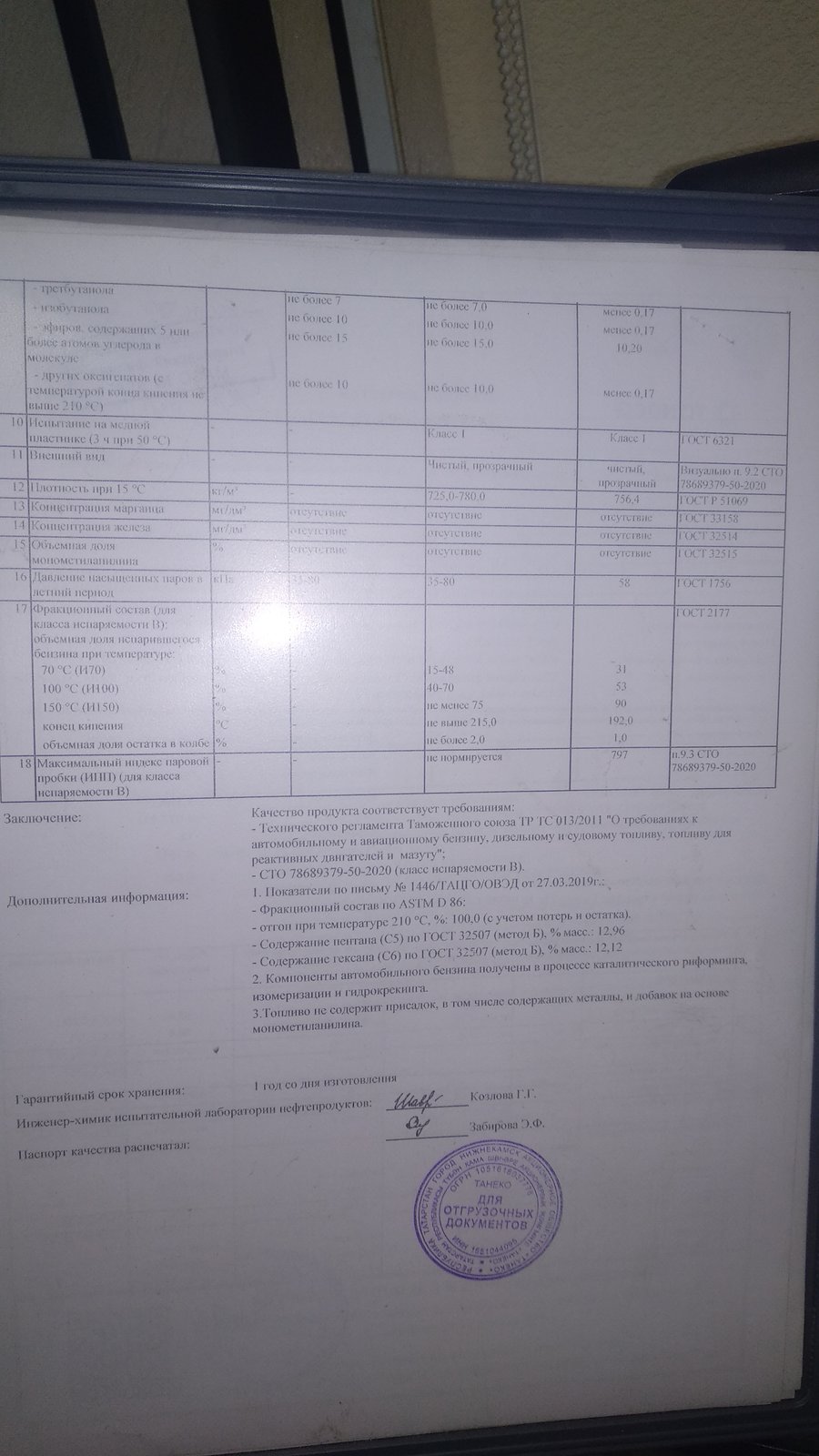

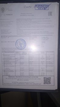

36 минут назад, Proteus сказал:

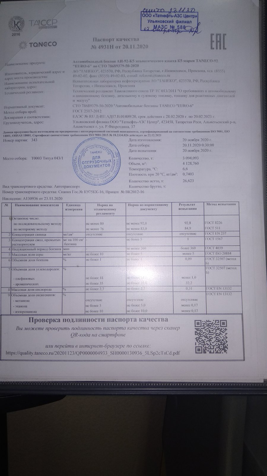

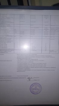

Итак, если кому интересно, фото паспортов 95-го с ТАИФа и Татнефти (Танэко). Можно критиковать :)
7 минут назад, А л е к с е й сказал:
Как под копирку
Танеко льем, Таиф игнорируем.

Ну как бы основной показатель наличия кислородосодержащих присадок это % кислорода. Там могут быть эфиры и С4 и С5, не только МТБЭ. В принципе, эфиры С5 и выше тоже показывают содержание кислорода. Только тут надо понимать какой фракционный состав этих эфиров. Смотрите ГОСТ 32338-2013 п.10. Если считать, что присутствует только условное МТБЭ, то 11% его соответствует 2% кислорода. Если подойти с другой стороны, то % кислорода показывает сколько бензина недолили или его перерасход, а оксигенаты на сколько бензин гадит двигателю.

Получается, если в ТАИФе 2,5% по массе кислорода, а в Татнефти 0,8%, то ТАИФ "недоливает" в 3 раза больше, чем Татнефть?
Поэтому, если цена за литр одинаковая (например, 45 рублей за литр), то при покупке 50 литров бензина имеем "недолив":
1) у ТАИФа 50(л)*0,025= 1,25 (л)
2) у Татнефти 50(л)*0,008= 0,4 (л)
или 56,25 рублей у ТАИФа, и 18 рублей у Татнефти. Кроме денег есть загвоздка в этом пункте?
Чем ещё плох ТАИФ? ОЧМ и ОЧИ хуже, но в допуске.
Смол в ТАИФе меньше, это на что влияет? Движок пачкается, масло быстрее "срабатывается"? Аналогично с бензолом, но в ТАИФе его в 10 раз больше.
Самое вредное же сера, так? ТАИФ пишет 5, Татнефть менее 5. Ну допустим, 4,9, тогда тут паритет.
Где-то я ошибаюсь в рассуждениях?
1 час назад, Proteus сказал:
Очм хуже, олефиновых в 10 раз больше (вроде на нагар влияет), эфиров С5 больше, кислорода больше..... Сколько смотрю либо олефиновых с ароматикой много но эфиров С5 мало либо наоборот. А тут всего помногу...
Нет. Серой хоть как-то можно озаботится если у Вас турбина или DPF.

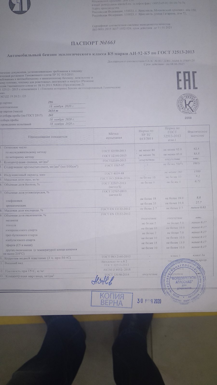

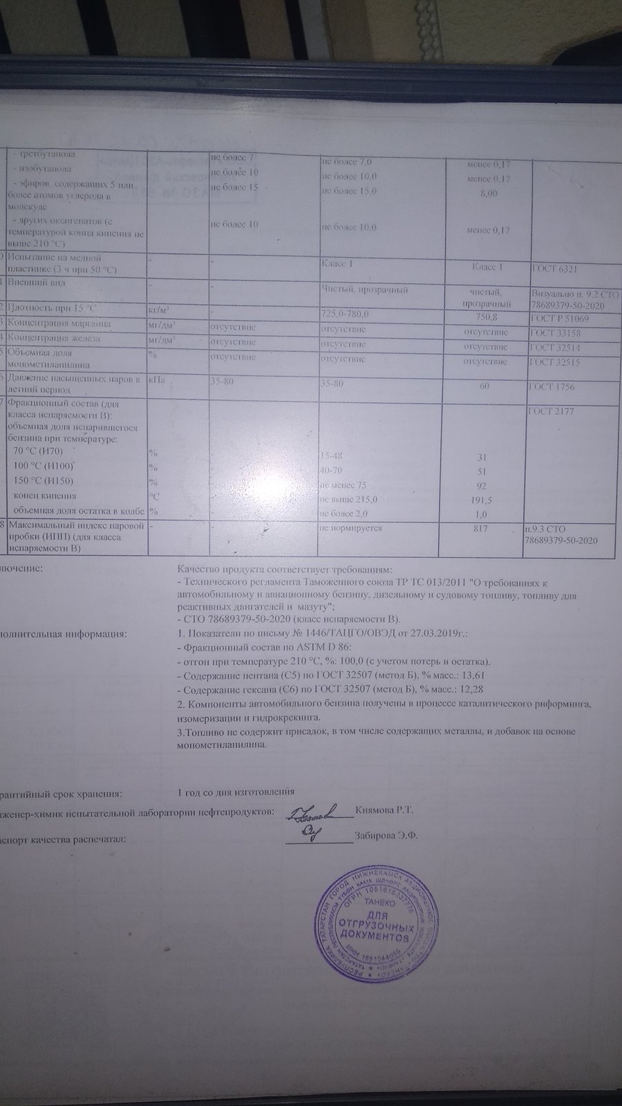

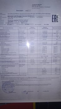

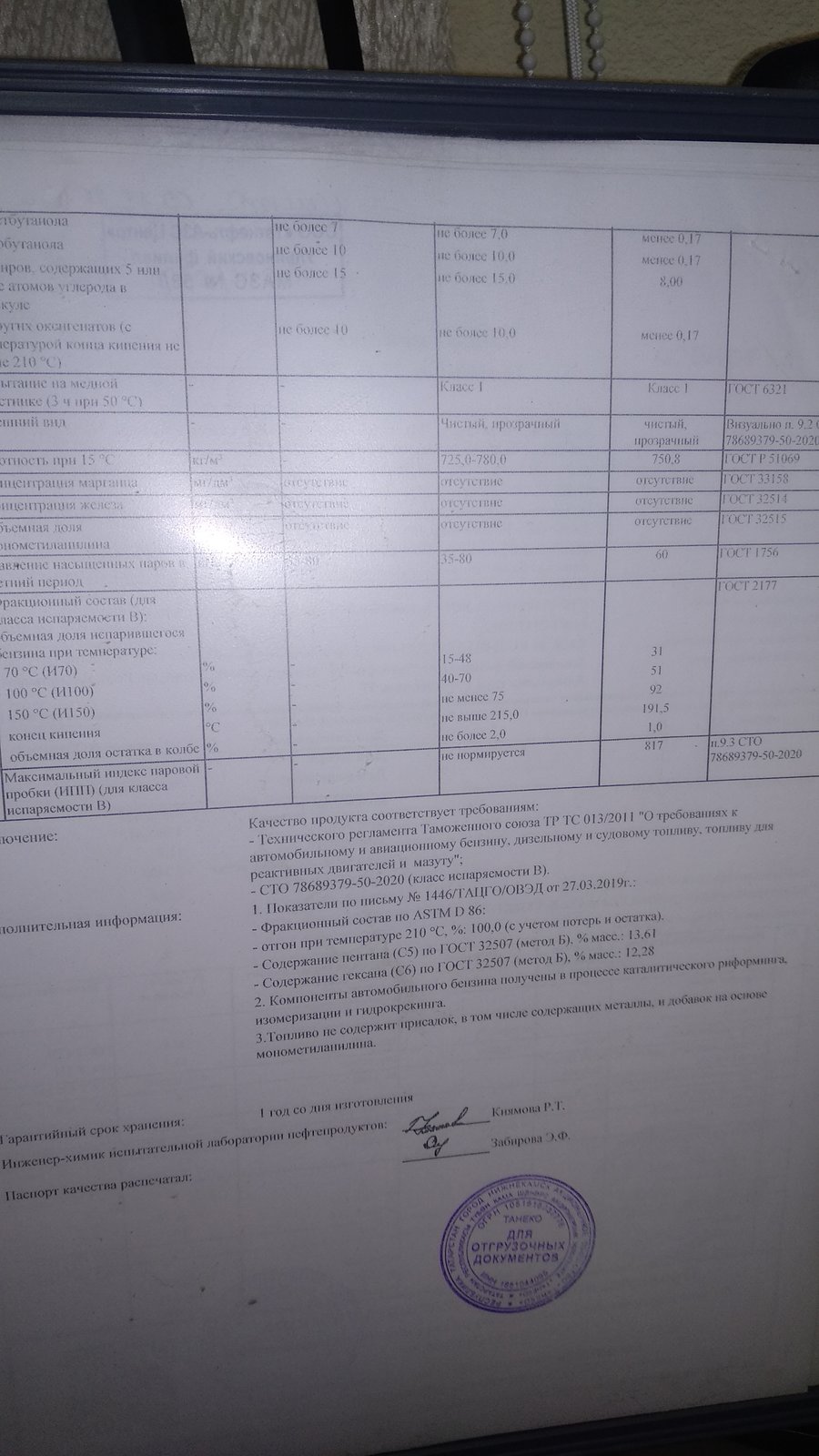

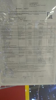

Устроил рейд:
Танеко,Башнефть,Лукойл,Газпромнефть.
Газпромнефть (плохо сфоткал производителя, но вроде значку Яноса) их АЗС удобнее всего расположены, по пути , на них больше всего машин (может из за недавнего открытия АЗС)но если разница существенная можно сгонять на остальные, они все считай в одном месте.
Буду благодарен, если из этого укажите на лучший 92 ой и 95й.

Разница кислорода между партиями 92 го подозрительная .

А л е к с е й 1 опция-лук 95
2я- 95 янос
по деньгам разница с янос будет нивелирована и даже уменьшена у лука за счет алкилатов, плотности, дНП
если погонять на чем то воздушном не смотря на убывающий на глазах бак-то танеко

Большой труд, спасибо. Я бы ездил на всех бензинах из списка.
К Танеко претензий нет. Плотность и ДНП радуют. Ярославский тоже хороший. Можно выбирать из них, что машине больше понравится. Лукойл получше Башнефти в плане ДНП, а так очень похожие по базе, лишних фракций больше, чем хотелось бы.
SL1 , а Лукойл->Башнефть->Танеко, правильно в порядке понижения качества расположил?
