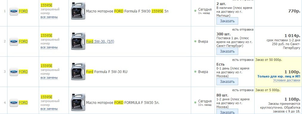

15595E - Ford Formula F 5W-30 5L - свежие партии с голограммой и проверочным кодом.
15595A - Ford Formula F 5W-30 1L - свежие партии без голограммы.
155D3A - Ford Formula F 5W-30 5L
14E8BA - Ford Formula F 5W-30 5L
14E9EC - Ford Formula F 5W-30 5L
14E8B9 - Ford Formula F 5W-30 1L
14E9ED - Ford Formula F 5W-30 1L
1515DA - Ford Formula F 5W-30 1L

Есть 5л. канистры левака цена 1300-1400р., кому?!:D
есть и дешевле :D

Ну в автодоке есть поставщики "дилер" и склад дистрибьютора". Неужели и там левак?
Это масло, по дешёвой цене, я уже проходил.
Ну его на йух :D
