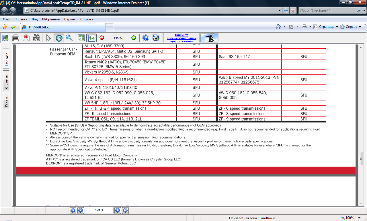

      По спецификациям для 6-ступенчатых Aisin на Volvo вижу заговор. На сайте действительно вроде нет
      https://lubricants.petro-canada.com/en-us/brand/duradrive-low-viscosity-mv-synthetic-atf
      Смотрим раздел OEM Approval - нет никаких аппровалов для Volvo.
      Ладно, идём в Tech Data Sheet

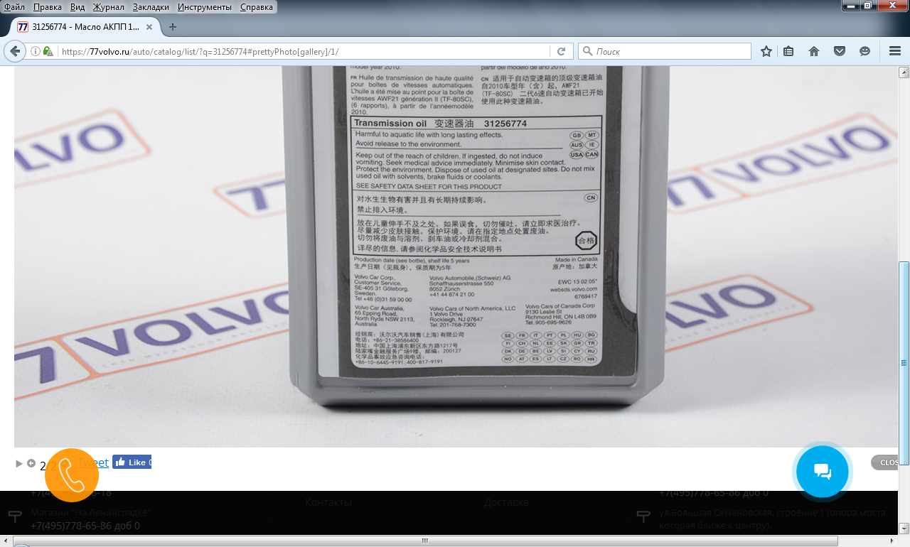

      Всё есть ( Suitable for use ). Одно уточнение- "родное" ATF от Volvo стоит от 1400 до 1500. И производится в Канаде...
      Интересно, кем?

      Всегда было интересно, кто делает ATF для Volvo. Про Канадскую тойоту не слышал.
      С другой стороны, необязательно что это Petro Canada. Но зачем эта скрытность с Suitable for use для Volvo,
      при том, что выше декларируется  SFU Toyota ATF WS (JWS 3324) ?
      Imperial Oil (Канада) на 69,6 % принадлежит ExxonMobil. Там же производится североамериканская Toyota WS.
      22 минуты назад, Penske сказал:
      Да, есть такое масло, спасибо. WS в черных квартах, вспомнил, чуть не купил такое летом. Цена была неподходящая. Но  всегда думал,
      что это разлито в США.
