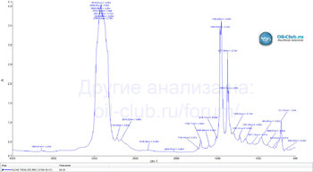

ИК спектр Фурье говорит о том, что масло на гидрокрекинге VHVI + есть большая вероятность немного ПАО.
Вывод: перед нами отличное масло уровня VW504/507, которое отличается стойкостью к окислению, высокими защитными и моющими свойствами. Все параметры в норме.  (описание Dimmy)
