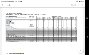

В тему вязкости масла. Американский мануал 2020 года предписывает лить в MR20DD масло с вязкостью 0-w20 без всяких вариантов. Ещё и угрожает снятием с гарантии и повреждением двигателя в случае не соблюдения требований к вязкости.
Screenshot_20200517-150438.thumb.png.7cebad6be7a0c31e84929003f03380b4.pngScreenshot_20200517-150228.thumb.png.cd10a8aba340e56a0d932b2d0d8b79e3.pngScreenshot_20200517-155322.thumb.png.1302718b86183620ef4df0fb50684b1b.pngScreenshot_20200517-150608.thumb.png.b277321cf7562a8956828db14fbbafd1.png
Ещё интересно определение сложных условий эксплуатации и рекомендации по изменению сроков обслуживания.
Screenshot_20200517-145950.thumb.png.1f547ccc841a225e1629d18c4f165713.pngScreenshot_20200517-150159.thumb.png.5c88aa249ef900a709bb27e39b1d9941.png
