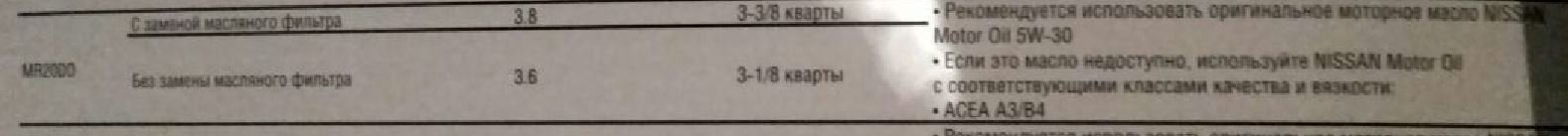

Не поленился,ознакомился с форумом и другие источники, понял что дилер льет Nissan 5w-40, 5w-30 A3/B4 и настоятельно рекомендует именно их, в Азии и Северной Америке рекомендации иные 0w-20 которые дилер лить не хочет и пугает, а я вот не хочу лить масло Ниссан,так как его часто палят, в нем ничего особенного нет и оно не дешевое.
Считаю что 5w-30 более оптимальным чем 5w-40,как для двигателя,так и для условий эксплуатации. Не зная дела (пока еще) выбор падает на NGN Profi 5w-30 (понравилось В Ваге,дешевое и сердитое), Shell Helix Hx8 5w-30 и Лукой Genesis Armotech 5w-30. может ли такое масло быть пригодным к эксплуатации в MR20DD??

мануал ниссана рекомендует А5/В5 , либо А3/В4.
в чем подвох? почему сразу не С2/С3? .что-то кроме зольности ему еще критически важно?
