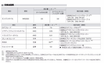

Твои масла SAE 0w20 (зима), в остальное время SAE 5w30, 10w30.
Родные спецификации API SM/SN/SN-PLUS/SN-RC, ILSAC GF-4/5. Подходят также GM-Dexos 1, Dexos 1 Gen2; ACEA C4. Ориентируйся на родной японский мануал:

Scorp зачастую в дилерских мануалах пишут хрень, и это факт, об этом уже не раз было пережевано на этом форуме. Я же вам указал на родной японский мануал завода-изготовителя, ориентируйтесь и придерживайтесь только его рекомендаций.
