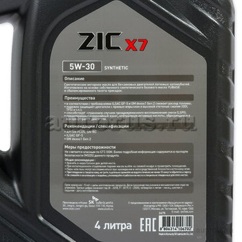

 наткнулся на новое ( производитель так пишет на сайте) масло ZIC X7 5w-30 SN+, Ilsac GF-5 за смешные 1172р за 4 литра. Стоит попробовать в MR20DD? Масла Зик вроде не плохие и не дорогие
Ser0ga конечно сто́ит, хорошее масло, это средняя цена на них сейчас..

смотрел анализы масел ZIC,опыт других и тут все ОК,но цена шикарная,а бывает ли хорошее за дешево!?
9 минут назад, Ser0ga сказал:
весьма неплохая альтернатива Петро-Канаде! ;)
Только что, Ser0ga сказал:
увы - да!
Стоит. Тем более скоро анализ этого масла уже будет на форуме, но там скорее всего все предсказуемо. Можно посмотреть аналогичное масло Zic  X5 5W-30.
У X7 скорее всего чуть "жирнее" пакет присадок будет.
tarasov_dx тогда стоит подождать анализ и почитать мнения и комментарии. Мне еще 3-4 тысячи покататься можно))
