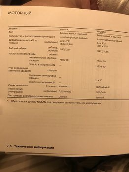

Высылаю фото из книжки по эксплуатации.
Масло 5W-30 A5/C5
Так же допустим расход масла до 500 гр на 1 000,0 км.
У меня с 2009 года двигатели масло не ели (VAGовский - 190,0 тыс. пробегу, Тойотовский - 110,0 тыс пробега).
Посмотрю что будет с Ниссановским.
Пока пробег 148,0 км.

Лишнее подтверждение того, что мануалы пишут эбланы... масла АСЕА С5 никак не могут быть w30. С5 - это двадцатки.
А где раздел, указывающий на объемы заливаемого масла? Там всегда есть более широкая расшифровка допусков/спецификаций масел.
Вот типа такой:

Ну нам еще далеко до таких мануалов.
пока только такой выдали:
Изменено пользователем Inter_Pro
