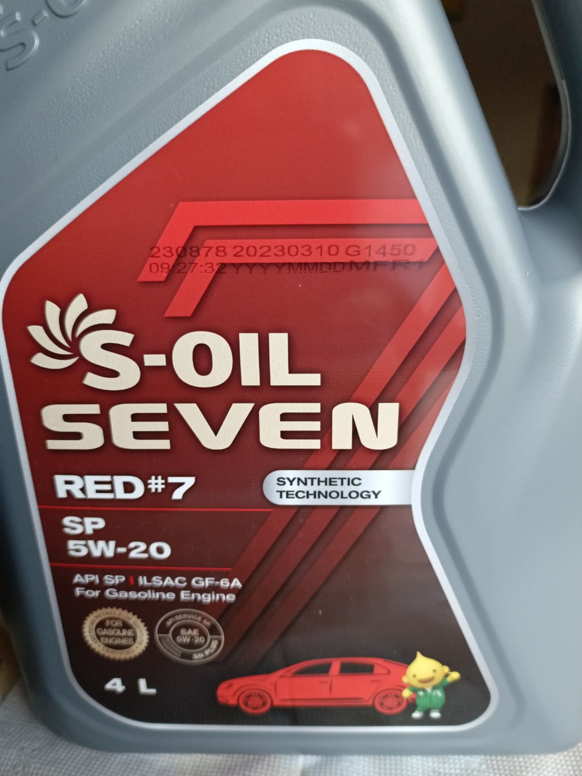

28.11.2024 в 17:12, stilet сказал:
Спасибо откликнувшимся! Заказал S-OIL SEVEN red #7 gf-6a 5W-20
Как вариант
Hyundai XTeer GASOLINE ULTRA EFFICIENCY 5W-20
Вот сегодня получил на Озоне. Нормальное?  Мне в Питере еще недели 3 с ним надо поездить в зимних условиях.
