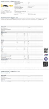

Здравствуйте,кто понимает масло хорошее?
Хороший гуталин
21 минуту назад, meks сказал:
не понимаю от слова совсем, но по элементам и параметрах похоже на P66xx c MB 229.5 от infineum, классика жанра.
1 час назад, meks сказал:
масло хорошее?
как масло или как в MR20DD (по теме)?

19 минут назад, biguxa сказал:
Как масло?
3 часа назад, meks сказал:
Как
Скорее нормальное саудоарабо-эксонмобиловское масло.
В MR20DD - имхо)не нормальное.
