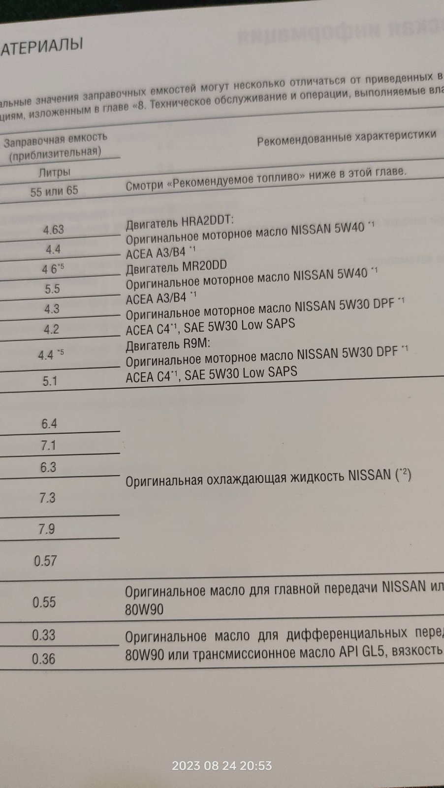

Подскажите ! у меня Кашкай 2014 года . Англия , В книге написано  5w40 a3b4   ,     но у меня прямой впрыск и полнозольники не рекомендуют ...
В связи с ситуацией на рынке Хочу перейти на масло Zic top Ls 5w30 (малозольник) Но у масла классификация асеа С3...
Вопрос могу ли я спокойно ездить на этом масле ! ( Замена  раз в 5-6 тыс) ( до 250 м.ч)  ?
11 минут назад, archi70tomsk сказал:
Что за книга? Закежте.
18 минут назад, archi70tomsk сказал:
это верно.
19 минут назад, archi70tomsk сказал:
это среднезольник (Mid SAPS)
ездить можете, но не оптимально.
20 минут назад, archi70tomsk сказал:
нормально.
10 минут назад, biguxa сказал:
34 минуты назад, biguxa сказал:
это верно.
нормально.
А какое масло оптимально? (живу в сибири  , Летом + 40 , Зимой -40  )))
ПОдскажите какой из этих масел подойдет лучше для моего мотора и климата Zic top Ls 5w30 (C3) или Zic X9 Fe 0w30 (gf6)?

3 часа назад, archi70tomsk сказал:
Будет предпочтительнее :yes::good:
11 часов назад, archi70tomsk сказал:
Мда....уж...
