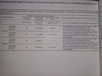

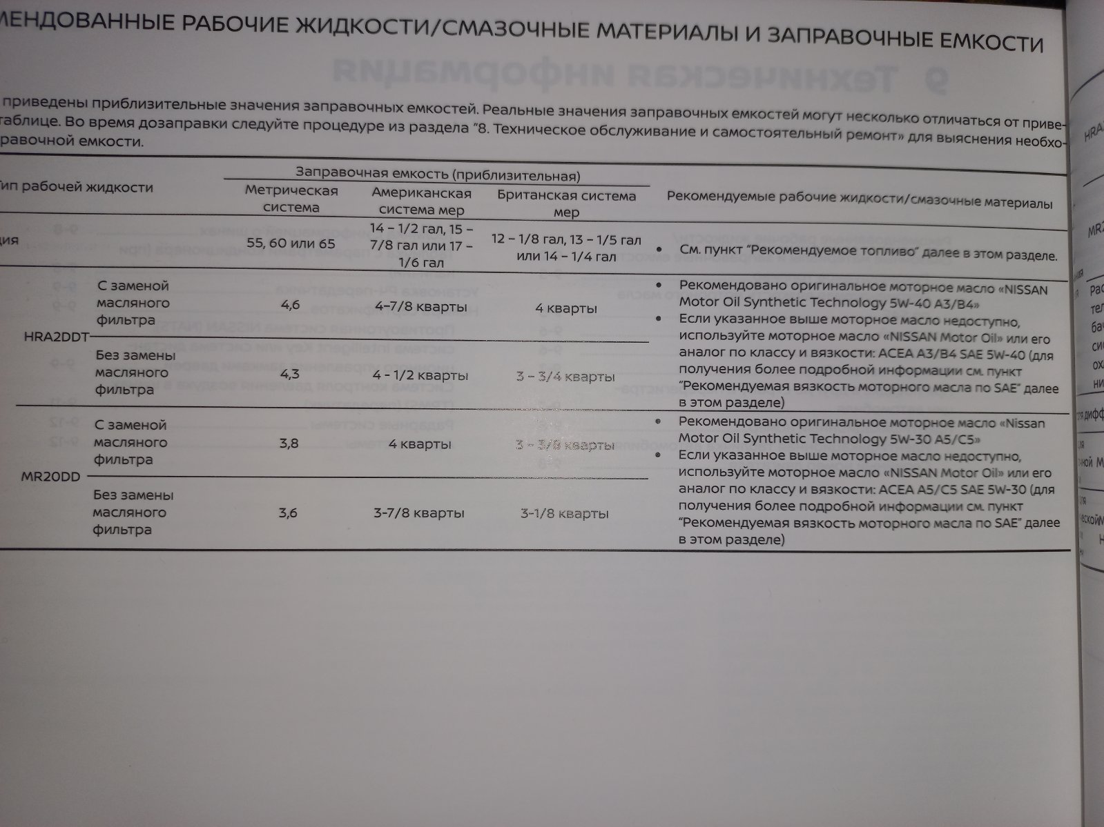

Помогите ребус разгадать. Почему в моей книжке по MR20DD Ниссан предлагал лить 5w30 ACEA A5/C5? Что они имели ввиду? Типа А5/В5 либо С5? Или опечатка?
4 часа назад, Proteus сказал:
фото мануала дайте поглядеть
Вот, пожалуйста. 2020-й год.
24 минуты назад, Proteus сказал:
мдауш...бред какой-то, смешали мухи с котлетами )))
в моторы с непосредственным впрыском топлива в цилиндр желательно использовать масла с невысокой зольностью
масла АСЕА А5 5в-30 считаются полнозольниками, зольность там выше 1.0 (чаще всего в районе 1.10-1.15)
масла АСЕА С5 - это масла в 20й вязкости, имеющие зольность до 0.8, идеально подходят в мотор MR20DD
если вязкость 0/20 Вас никак не пугает, то можно использовать ее круглогодично
Ещё смущает, что С5 ввели после разработки мотора :Cherna-facepalm:
10 минут назад, Proteus сказал:
поверьте, масла с этой спецификацией весьма и весьма неплохи
вкупе с АСЕА С5 часто идут неплохие оем-допуски: Volvo VCC RBS0-2AE, VW 508/509, Porsche C20, MB 229.71, Dexos D
