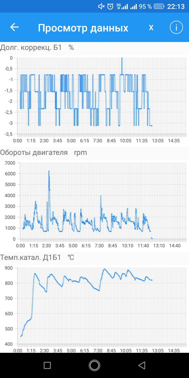

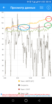

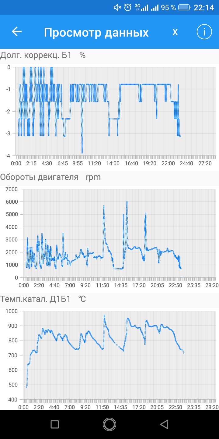

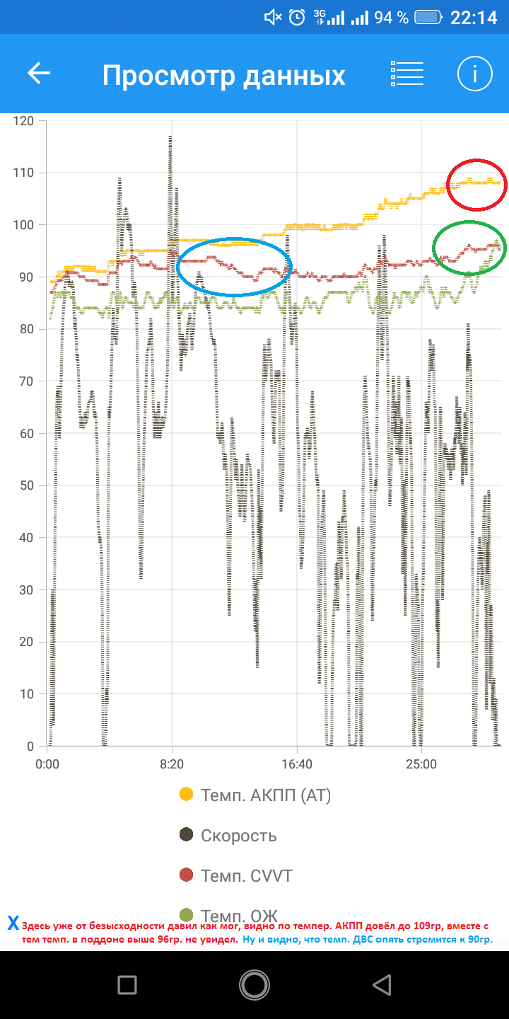

Евген48 29 092 Опубликовано: 30 августа 2019 Поделиться Опубликовано: 30 августа 2019 (изменено) Кратко подытожу некоторые наблюдения за 1500км. пробега на Зепро 0-20 + Армактив. Некоторые знают, что лично я во всю эту химию слабо верю, поэтому и заливаю В каких либо мутных делах замечен не был, поэтому пишу, то что вижу и могу мониторить. Итак, по факту и по пунктам: 1. Примерно до пробега 1000км. ничего особо не происходило, всё так же гоняем кмт с разным бензином (привет Диме), цифры всё те же (я про темп. масла в поддоне), загоняем в красную зону, т.е. под 100-105гр. и не жужжим 2. Изначально про экономию топлива не думал, гоняю как могу и по настроению, поэтому вопрос расхода не стоит, но он в норме. 3. Самое интересное началось после 1000км., я сначала "грешил" на бензин, но потом этот фактор отпал сам собой, мониторил темп. масла в поддоне 500км., и вот что получилось, три скрины, внутри подписаны красным текстом, лично я не могу дать какого либо объяснения, кроме как использованием данной присадкой. Немного поясню: 1 скрин обычная езда 2 скрин давлю 3 скрин уже авто жалко Просто для сравнения посмотрите на темп. масла в легком режиме трасса, данные от 11.08.2019г. п.с. ну и далее тоже есть скрины. До кучи и для истории первоначальный анализ, не зря делал. Изменено 30 августа 2019 пользователем Евген 48 3 Ссылка на сообщение
СИНТЭКС 12 795 Опубликовано: 30 августа 2019 Поделиться Опубликовано: 30 августа 2019 1 час назад, Евген 48 сказал: привет Диме Прывэт! 1 час назад, Евген 48 сказал: лично я не могу дать какого либо объяснения, кроме как использованием данной присадкой Спойлер Так а чего ты удивляешься? КМТ на несколько десятков градусов снижает температуру горения топлива Ой, кажется темой ошибся, прошу пардонить По-видимому, снизилось трение и припала температура масла. Нормально! Чему ты удивляешься? 1 Ссылка на сообщение
Евген48 29 092 Опубликовано: 30 августа 2019 Поделиться Опубликовано: 30 августа 2019 СИНТЭКС я по хорошему удивляюсь, буду наблюдать Ссылка на сообщение
