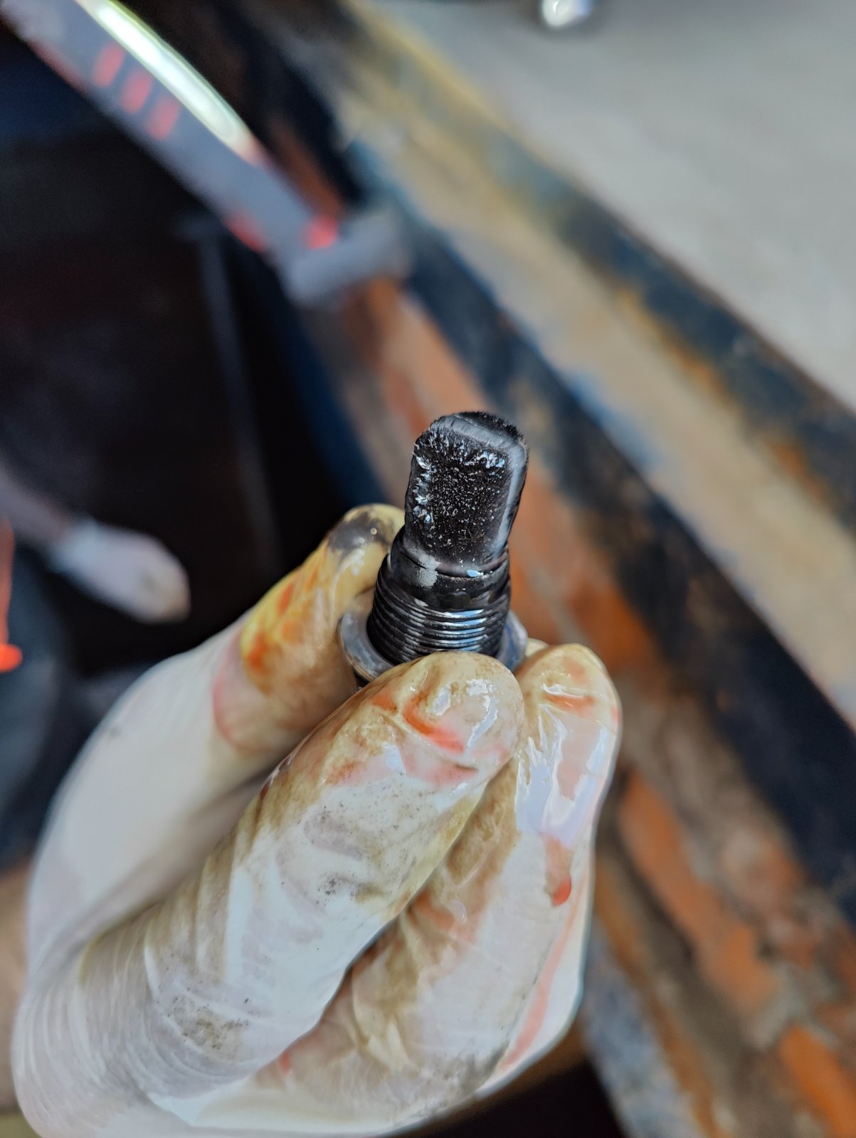

В акпп первый раз пробую залить.
Старое масло было почти не потемневшее(пробег 38т за 9лет) но пробка.. Надеюсь при следующей замене не будет ежика, одно но, это будет нескоро.IMG20240608182834.thumb.jpg.a8c9849858dc6c77623db84e63cb9764.jpgIMG20240608164558.thumb.jpg.36549feaf2d535760282d0af4eee6106.jpg
