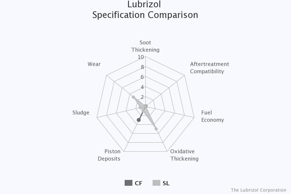

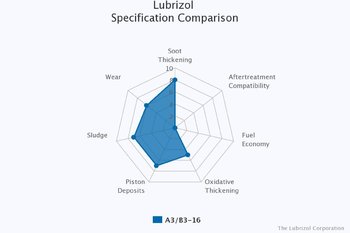

Ещё дополню, на лубризоле посмотрел инфографику с SL и CF, выглядит как-то совсем скудно, для сравнения прикладываю файлик с ACEA А3/B3, мне с этим маслом все ясно
