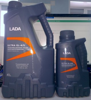

Lada Ultra GL-4/5 75W-90 свежее за анализ спасибо форумчанам Geksogen, Ruslan64, rodof, Shurick, aidenx, Racer, Fredy. Отдельное спасибо Новолабе - сделали этот анализ бесплатно на Новый Год. :)
Lada Ultra GL-4-5 75W-90 (VOA BASE) копия.jpgIMG_3300.JPGIMG_3301.JPGLada Ultra GL-4-5 75W-90.jpg
Масло заявлено как: API GL-4/5, ПАО "Автоваз".
1) Вязкость соответствует стандарту SAE, это действительно 75W-90.
2) Вязкость при 100С = 15,17 - и экономичная, и в то же время не в ущерб износу.
3) Кислотное число (1,7), можно считать не высоким, если обратить внимание на то, какой жирный пакет присадок имеет Lada Ultra.
4) Температура застывания -46С - очень достойно, можно не боятся что коробка застынет в самые лютые морозы.
5) Масло хорошо себя ведет в плане антикоррозионных свойств и безопасно для деталей КПП. Коррозия на медной пластине при 120С в течении трех часов, масло получает лучшую оценку 1а.
6) Вязкость динамическая на вискозиметре Брукфильда при -40С = 38130 - отлично. Например, полусинтетическое трансмиссионное масло Лукойл ТМ-4 75W-90 имело 118700 мПас при -40С. Здесь же, сразу видно, что масло синтетичнее и не боится отрицательных температур.
7) Содержание серы = 1,748 - высокое, сера здесь от противоизносной присадки на основе фосфора и серы. Это нормально.
8) Очень высокое содержание фосфора 1404ppm - противоизносная присадка в большом содержании. Бор 461 ppm - полагаю так же противоизносная AW-присадка. Магний 795ppm - это моющая/нейтрализующая присадка (антиоксидант).
9) Параметр окисление намекает что в масле содержаться эстеры (либо окисление от AW присадки). Так же снижает износ.
ИК спектр Фурье говорит о том, что в масле не мало эстеров и гидрокрекинг VHVI. (приравнивается к синтетике)
Вывод: Хорошее оригинальное масло. Я бы сказал, что это масло можно использовать не только в автомобилях Lada, но и в большинстве иномарок. Синтетика VHVI. Хорошие низкотемпературные свойства - на нем не застынешь в морозы. Отличные антикоррозионные свойства. Очень жирный пакет всяческих присадок и улучшайзеров. Содержит эстеры в большом количестве. Все из протестированных параметров соответствуют заявленному стандарту SAE. (описал torcon)
